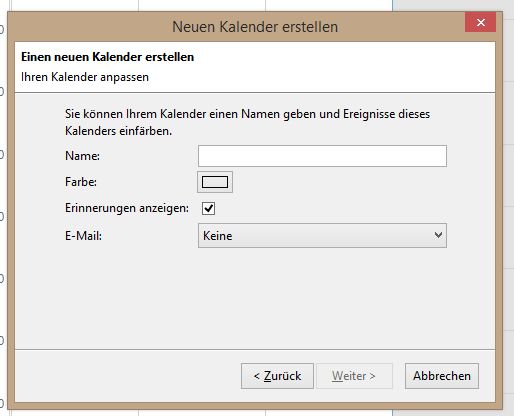

    habe heute nochmal auf einem sauberen Win7 PC erstmalig Thunderbird und Lightning in der aktuellen Version installiert, kein Provider. Dann die Prozedur Caldav Kalender abonnieren durchlaufen. Gleiches Ergebnis wie vorher, der Import der Daten hängt nach kurzer Zeit. Habe den Rechner eine halbe Stunde stehen lassen, hat sich aber nicht gefangen.
    Einen Unterschied zur Anleitung habe ich festgestellt. Bei Auswahl Caldav-Netzwerkadresse soll man im folgenden Fenster eine Email Adresse angeben (oder auswählen?), "die mit diesem Kalender arbeiten soll". Bei mir zeigt das Auswahlfenster nur "None" an. Eine andere Möglichkeit ist nicht möglich. Wozu das eigentlich hier, wenn ich doch im nächsten Fenster meine Adresse und Passwort für den Google-Zugang eintragen und akzeptieren muss?
    Meinst Du das hier?

    die noch nicht freigegebene Version könnte ich vielleicht morgen auf dem Test-PC ausprobieren. Aber ob das hilft? Anscheinend hat noch niemand anderes mein Problem geschildert.
    Genau dieses Fenster meine ich. Wozu hier eine Email?

    • 15. Januar 2015 um 19:43
    Hallo Biker64,
    wenn man Termineinladungen bekommt muss hier eine E-Mail drin stehen, sonst kann man keinen Kalender zuordnen, in dem der Termin gespeichert werden soll.

    • 17. Januar 2015 um 18:17
    eine Mailadresse kann ich wie gesagt nicht eintragen. Termineinladungen habe ich bisher auch nicht bekommen bzw. würde sie mir selber in den entsprechenden Kalender eintragen.
