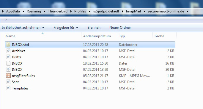

    Kleine Chance: Solltest du die IMHO für stationär betriebene sinnfreie Option des "Bereithalten der Mails auf diesem Computer" aktiviert haben, können evtl. die Mails noch in den mbox-Dateien der IMAP-Konten zu finden sein. Schau nach, ob du in deinem Profil in den Ordnern für IMAP-Mail die entsprechenden mbox-Dateien mit relevanter Größe findest.
    Ich habe einen Screenshot im Anhang rein gemacht, ist das damit gemeint?
    Ja, das ist damit gemeint.
    Du hast eine INBOX von genau 16KB Größe. Daraus erkenne ich:
    • Du hast dieses "Lokale Bereithalten ..." aktiviert. Ohne dieses werden bei IMAP keine lokalen mbox-Dateien angelegt. (Darunter ist deren Indexdatei zu sehen)
    • Dein IMAP-Client hat völlig korrekt reagiert: er hat die von dir per Smartphone initiierte Löschung sowohl auf dem Server ausgeführt, als auch gleich danach den lokalen Cache (eben jene INBOX in deinem TB-Profil) ordnungsgemäß synchronisiert. Und irgendwann hast du dann auch noch einmal (vermutlich evtl. automatisch) komprimiert.
      Fazit: sowohl dein Smartphone als auch dein TB haben perfekt funktioniert!
    Sorry, auch wenn es ganz weh tut: an dieser Stelle solltest du dur noch einmal meinen fett gedruckten Satz in meiner ersten Antwort durchlesen.
    MfG Peter
