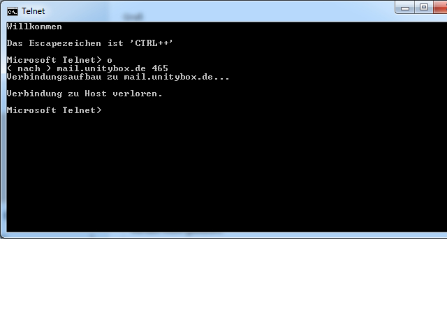

    Bevor die Fehlermeldung kommt meldet sich TB mit der Bitte das Passwort einzugeben... sobald ich dies tue kommt die Meldung: " Login auf dem Server mail.unitybox.de fehlgeschlagen." und ich kann mich entscheiden es nochmal zu versuchen, was nichts bringt... das PW erneut einzugeben, was ebenfalls nichts bringt... und abzubrechen was zu oben genannter Fehlermeldung führt!
    Laut TB sollen ausgehende Mails der beiden fehlerhaften Postfächer über den ort 465 laufen. Telnet verliert die Verbindung zum Host... siehe Screenshot.
    An Norton kann es meiner Meinung nach nicht liegen... erstens ändert auch das Deaktivieren nichts und die anderen 3 Postfächer in meinem TB funktionieren einwandfrei und werden nicht geblockt.

    Ist das der Telnet aus Windows 7? Der sieht komisch aus, ist für den Moment aber nicht so wichtig.
    Laut der Webseite von unitymedia stimmen weder der Servername noch der Port, sofern Du aus NRW, Hessen oder BW kommst. Siehe https://app.unitymedia.de/service/index.…out=&query=smtp
    Also überprüfe zunächst nochmal die Einstellungen mit dem, was Unitymedia vorgibt. Im Zweifelsfall hat der Provider recht, nicht die Datenbank des TB. Zumal sich das ja auch noch von Bundesland zu Bundesland zu unterscheiden scheint. Das ist in der Datenbank gewiss nicht berücksichtigt und vom TB ja auch gar nicht zu erkennen.

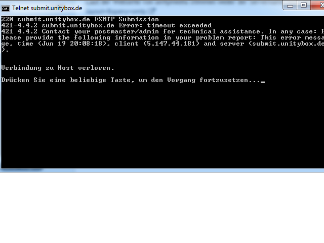

    Um den vorherigen Post noch zu vervollständigen hier noch die aktuelle Telnetmeldung über "submit.unitybox.de 587"

    OK, zurück zum Telnet. Der zweite Screenshot sieht so aus, als hätte der Telnet eine Verbindung bekommen, die dann in einen Timeout gelaufen ist, weil Du keine Befehle eingegeben hast. Der Server meldet sich mit "220". Servername und Port scheinen also zu stimmen. (wobei ich nicht weiß, ob das zum Mailen genügt. Du kannst den Server zwar erreichen, aber Dein Provider unterscheidet ja offenbar nach Bundesland. Es kann also sein, dass Du den Server zwar erreichst, Du dort aber keinen Account hast.)
    Ich würde also folgendes raten: Überprüfe penible die Einstellungen und vor allem das Passwort. Nicht, dass sich am Ende herausstellt, dass die Fehlermeldung die ganze Zeit über völlig korrekt war und das Passwort nicht stimmte. Auch solche Fälle hatten wir hier schon oft, wo die Benutzer Stein und Bein geschworen haben, dass das Passwort richtig sei und am Ende war es das doch nicht,
    Wenn das nicht zur Lösung führt, warte, ob sich hier noch andere Helfer melden. Kabelanbieter haben so manche Besonderheit, z.B. auch in ihren Routern. Vielleicht liegt ja auch dort der Hund begraben. Dazu müsste sich allerdings jemand melden, der ebenfalls bei Unitimedia ist.
    Ansonsten bleibt nach wie vor der Hauptverdächtige Nummer 1, Dein AV-Schutz. Wenn Du den ganz ausschließen willst, dann deinstalliere den Norton testweise.
