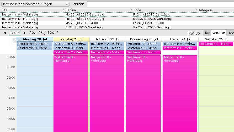

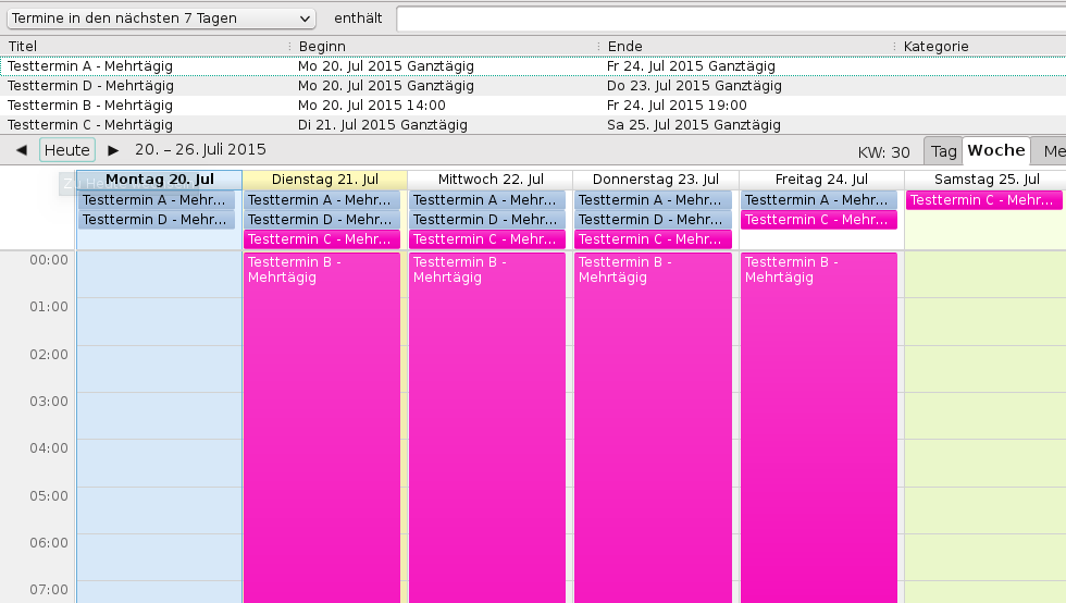

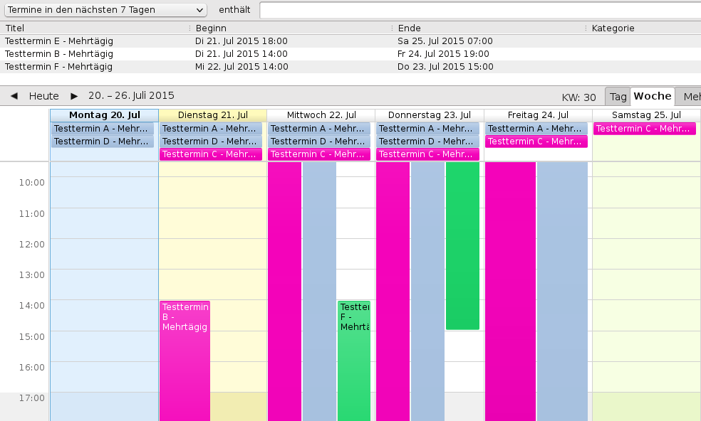

    Habe mal zwei Varianten mehrtägiger Termine in einen Bildschirmausdruck zusammengefasst:
    Bei Variante A, D, C kann es lediglich zu diesem Treppenverhalten kommen, was eine geringe Unübersichtlichkeit bewirkt.
    Bei Variante B, E, F (mit Start- und Ende-Uhrzeit) eher nicht, da es durch weitere Zwischentermine höchstens zur Halbierung, Drittelung, usw. einer Spalte oder mehrerer Spalten kommen kann:
    Ich bevorzuge bei mehrtägigen Terminen die Variante "echter" Mehrtagestermin (also ohne von-Bis-Uhrzeit).

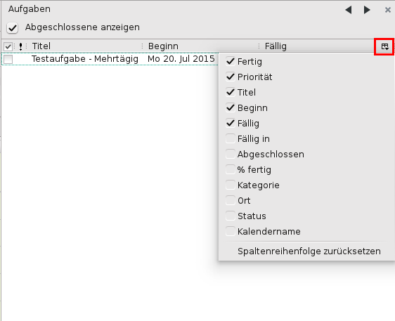

    Eventuell genügt Dir zur Realisierung das:
    Du kannst über den Einstellungsschalter (rot umrandet) bestimmen, welche Kriterien bei Aufgaben angezeigt werden sollen. Vielleicht ist das für Dich eine annehmbare Möglichkeit.
