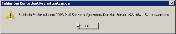

    Ich habe für eine Mitarbeiterin Ihre Thunderbird-Portable-Version auf o.g. Versionsnummer upgedatet.
    Seit dem erscheint beim Abrufen von Nachrichten (interessanterweise nur beim Abrufen des einzigen Instalierten Accounts, wenn ich "Alle Nachrichten Abrufen" angebe, passiert gar nichts) folgende Fehlermeldung:
    Google ist wenig hilfreich, denn dort finde ich nur Antworten, bei denen hinter dem Doppelpunkt auch etwas folgt.
    Würde da stehen, was der Mailsserver antwortet, hätte ich vielleicht auch eine Idee, wonach ich suchen sollte.
    Unter 192.168.115.1 hängt WinGate als Mail-Proxy.
    Vor dem Update gab es keine Probleme.
    Andere Mails-Accounts, die nach dem gleichen Prinzip installiert sind, funktionieren, teils wohl noch unter älteren, teils aber auch unter der aktuellen Thunderbird-Version, so dass ich zunächst einmal annehme, dass es nicht am Proxy-Server liegt.
    Ich kann mich nicht erinnern, dass es bei diesen Accounts beim Update ähnliche Probleme gegeben hätte.
    Ich habe alle gespeicherten Kennwörter gelöscht und bekomme weiterhin die selber Meldung.
    Beim Versand (ebenfalls über Wingate) wurde ich dann auch erwartungsgemäß nach einem Kennwort gefragt (war ja keins mehr gespeichert) und die Mail wurde Problemlos verschickt.
    Hat jemand eine Idee?

    Da nun eine ganze Woche vergangen ist, schreibe ich nun doch mal eine Antwort an mich selbst.
    Folgende Erkenntnisse habe ich gewonnen:
    a) Nach Neuinstallation in leerem Verzeichnis und Import der Mail-Daten hat der Thunderbird Portable auf dem Rechner, auf dem ich ihn getestet habe, wieder funktioniert, so dass ich Annahme, das Problem gelöst zu haben.
    b) auf dem Rechner, auf dem er normalerweise gestartet wird, konnten nach wie vor keine Mails empfangen (und nun auch gesendet) werden.
    c) Offenbar lag die Ursache für b) in den Proxyeinstellungen. Da im Thunderbird die Proxy-Einstellungen des Systems aktiviert waren hat sich die Portable-Installation unterschiedlich verhalten, je nachdem, auf welchem Rechner sie gestartet wurde. Nachdem ich nun im Thunderbird selbst die Proxy-Einstellungen angepasst und die Adresse des Proxy-Servers unter "Kein Proxy für" eingetragen habe, scheint es zu funktionieren.
    Für mich ist das Problem gelöst.
    Die genaue Ursache erschließt sich mir nicht, vielleicht hilft der Lösungsansatz trotzdem irgendjemandem weiter ...

    Die genaue Ursache erschließt sich mir nicht, weil der ursprüngliche Auslöser reproduzierbar das Versionsupdate war. Die Frage, die ich so nicht beantworten kann lautet also: "Warum hat die alte Version mit den Proxy-Einstellungen funktioniert, die neue mit den selben Einstellungen jedoch nicht"
    Quote from SusiTux
    Ähm, das habe ich wohl etwas wirr erklärt.
    Der Proxyserver für http/https und socks ist gleichzeitig SMTP bzw. POP3-Server.
    Wenn er bei den Verbindungseinstellungen nicht ausgenommen ist, führt das (soweit ich mir das erkläre) wohl dazu, dass Thunderbird den SMTP- bzw. POP3-Server (jeweils 192.168.115.1) über den Proxy-Server (ebenfalls 192.168.115.1) zu erreichen versucht und sich entweder Thunderbird oder Proxy dabei verschlucken.
    Sage ich Thunderbird, er soll 192.168.115.1 direkt ansprechen, scheint es zu klappen.
    Ist es so nachvollziehbarer?
