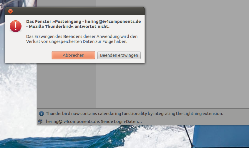

    Neulich morgens aus heiterem Himmel ließ sich Thunderbird nicht mehr starten. Das Programm startete nicht und brachte die Meldung "Sende Login-Daten ...". Auf dem Laptop funktioniert es aber weiterhin (gleiche Konfiguration, Ausnahme Ubuntu 14.04 LTS).
    Ich habe zunächst TB deinstalliert, den lokalen Ordner verschoben und TB neu installiert. Alles funktionierte wieder perfekt. Aber am nächsten Tag das gleiche Theater. Diesmal habe ich .thunderbird komplett gelöscht. TB deinstalliert, Neustart, wieder installiert, E-Mail-Konten neu eingerichtet und alles lief wunderbar bis zum nächsten Neustart am nächsten Tag (siehe Bildschirmfoto). Und nun weiß ich nicht mehr weiter.

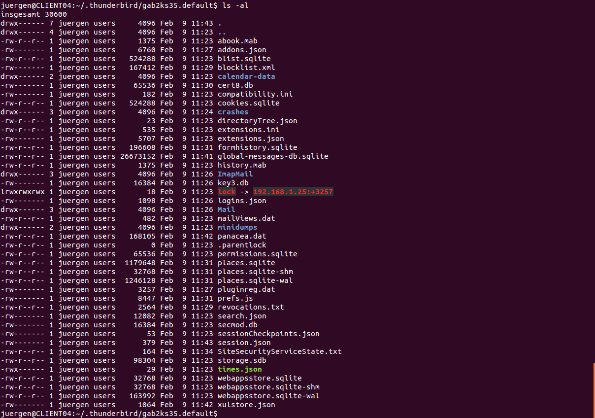

    Allerdings bin ich jetzt auch sehr verwundert, nach erneuter Deinstallation, löschen der Verzeichnisse und Neuintsallation, befindet sich im .thunderbird Unterverzeichnis ein file namens lock mit der lokalen IP, der auf den anderen Rechnern nicht zu finden ist. Sollte ich mir Sorgen machen?

  • SusiTux
    • 9. Februar 2016 um 12:39
    Nein. Wenn Du genau hinschaust, dann siehst Du, dass es sich hierbei nicht um eine normale Datei handelt sondern um einen Link. Dahinter verbirgt sich nichts weiter als der Lock, um das Verzeichnis vor konkurrierenden Zugriffen zu schützen.

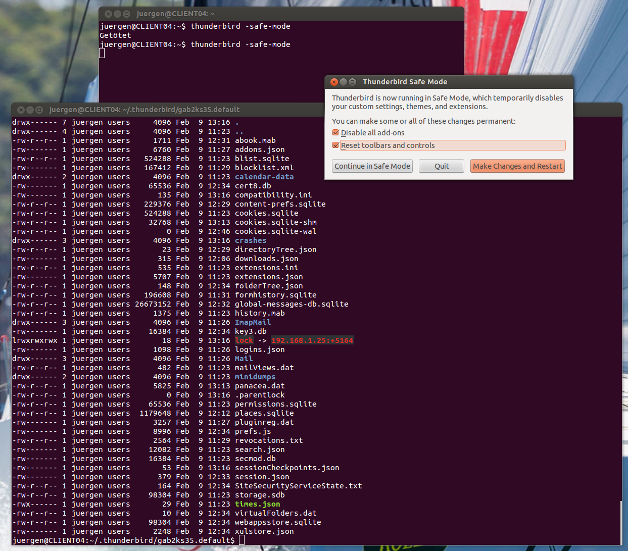

    Das Gleiche passiert auch im Safe Mode. Sobald TB im Terminal gestartet wird und das Auswahlfenster erscheint entsteht die Lock-Datei. Wenn ich die Lock-Datei lösche und TB erneut starte ensteht eine neue Lock-Datei. Es sind keine Parent Prozesse aktiv, Es befindet sich kein weiterer Rechner mit aktiven TB im Netzwerk.

  • SusiTux
    • 9. Februar 2016 um 13:38
    Ach, leicht machst Du es uns nicht.
    Was ist denn das Gleiche? Dass die Lockdatei erstellt wird? Ich schrieb doch schon, dass das normal ist. Die Frage ist, ob der TB sich starten lässt, wenn Du dann auf Continue in Safe-Mode klickst.
