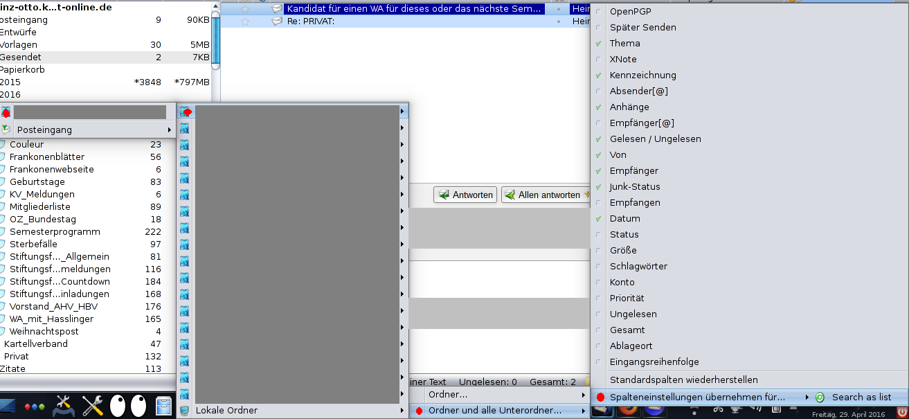

    • 29. April 2016 um 14:51
    Hallo Wetter-Ulli,
    Zitat von Wetter-Ulli
    Nur müsste ich dies für alle geschätzt 500 Unterordner an- und wegklicken. Da bin ich stundenlang beschäftigt.
    nein! Du kannst einzelne Konten und/oder ganze Ordnerbäume auf einmal ändern!
    Folge den roten Punkten.

  • Wetter-Ulli
    29. Apr. 2016
    • 29. April 2016 um 15:42
    Vielen Dank Feuerdrache,
    Das werde ich heute Abend gleich ausprobieren - vielen Dank und ein schönes Wochenende.

  • Wetter-Ulli
    29. Apr. 2016
    • 30. April 2016 um 18:21
    Das hat wunderbar geklappt - Danke für Deinen Tipp!
    Viele und liebe Grüße
