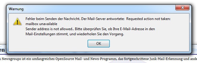

    so, ich hatte jetzt mal PC-Orga-Pause. Bin wieder dran am Problem. Hier die Fehlermeldung, wenn ich über mail.de Die gleiche Meldung übrigens auch, wenn ich über ein neues gmx-konto schicke. (hatte zwischenzeitlich ein gmx-Konto eingerichtet, weil es eigentlich mit gmx klappt. Aber dieses hier mit den selben einstellungen wie mein anderes gmx-Konto, klappt nicht!):

    laut deiner Meldung ist die Mail-Adresse falsch! Hast Du da vielleicht einen Buchstabendreher drinnen oder so? Etwas anderes fällt mir da jetzt im Moment auch nicht ein.

    Vielen Dank für deine Mühe, aber ich bin mir sehr sicher, dass ich dieEmailadresse richtig eingegeben habe. Kann ja auch senden.
    Ich glaub nicht, dass ich gleich bei 2 Adressen den selben Fehler gemacht habe (naa, nicht ausgeschlossen, aber hm). kann ja auch vom neuen gmx konto nicht senden. Die anderen Adressen (auch u.a. gmx) hatte ich unter TB eingerichtet und SM hatt diese importiert. hm. Gruß, die Sonnenblume
