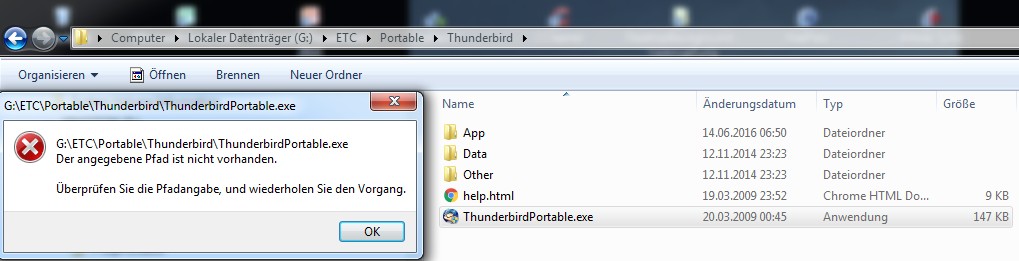

    ich habe ein merkwürdiges Problem: bis gestern abend funktionierte mein Thunderbird einwandfrei.
    Über Nacht hat sich mein Windows 7 (Prof.) mal wieder aktualisiert. Nachdem alles ohnehin sowieso neu gestartet war, habe ich Veracrypt auch gleich erneuert auf 1.17.
    Thunderbird ist Portable installiert und wird in einer mit Veracrypt verschlüsselten Datei gestartet. Ich starte das Thunderbird mit Admin-Rechten.
    Nachdem ich fertig war, wollte ich ThunderbirdPortable.exe starten. Die Datei startet, fragt, ob das mit den Veränderungen am Rechner zulässig ist, und nach Bestätigung teilt sie mir mit, das der Pfad, in dem sie liegt, nicht existiert.
    Weil ich dachte, dass da irgendwo was fehlt, habe dann auf Thunderbird 45.1.1 upgedatet. Null Erfolg.
    Einer eine Idee, wo sich das Vögelchen verschluckt hat ?

    NAchtrag: Wenn ich Thunderbird.exe starte, fängt er irgendwo im Urschleim an mit Anlegen eines neuen Accounts, d.h. er findet mein Profil nicht. Da es nur eines gibt, befürchte ich natürlich, dass, wenn ich weiter mache, mir alles zerschiesse ...

    Guten Tag Blue Raven!
    Das ist doch ganz einfach: Du nimmst deine gestrige Datensicherung und spielst dein Profil zurück.
    Und, hast du denn schon mal selbst nach deinem "Profil" in dem gemounteten Container gesucht?
    Wenn du es findest, kannst du es doch in wenigen Minuten wieder einbinden.

    Hallo Peter,
    nur mal so als Kurzfassung zu Deinem langen und ausführlichen Begründung:
    - Das System ist ein privater alter Laptop, den ich hin und wieder in der Deutschen Bahn nutze. Jetzt könnte man sicher auch eine bootable Systemplatte mit Veracrypt und Co. herstellen (weiß ich), allerdings habe ich mich wegen des damit verbundenen Aufwandes darum gedrückt. :whistling:
    Sprich: Was passiert, wenn das Laptop geklaut wird ? Man kann (PW Knacken mal nicht unterstellt) die Platte ausbauen. Dort findet man 2 Partitionen - die Systempartition und die Datenpartition. Erstere offen, zweitere, mit allen persönlichen Daten, im Crypto Safe. Darum geht es mir. Deshalb Portable Version (nicht nur von Thunderbird). Und nein - es ist nicht nur Thunderbird im Crypto Container.
    - Das Insider wie Du sicherlich viele gute Gründe haben und dieses Konzept als halbherzig oder was auch immer bezeichnen - geschenkt. Ich bin nur ein "dummer" User und versuche ein für mich handelbares System zu bauen, bei dem ich mich wohl fühle. :thumbup:
    - Warum TB mit Admin-Rechte (nicht generell !!!) ? Muss irgendwie an den Einstellungen von meinem Windows liegen, denn ich hatte irgendwann mal Probleme, die sich mit Admin-Rechten lösen ließen. Auch hier weiß ich - optimal geht anders ... ;)
    - Gestriges Backup - Nette Idee. Professionelle Nutzer haben das sicherlich mit NAS-Systemen und Co. - nächtlichem Backup-Lauf vielleicht per UCL oder was weiß ich. Otto Normalverbraucher wie ich nur mit einem Laptop und einer mobilen Platte - der macht das einmal wöchentlich mit Kopie von Platte zu Platte - wenn der zeitliche Rahmen es her gibt. :saint:
    Ich wollte hier jetzt aber keine Sicherheitsdiskussion anstoßen oder führen, nehme Kritik an meinem System auch nicht persönlich - ich weiß ja, dass es besser geht. Aber trotzdem bitte ich darum, diesen Aspekt meines Systemaufbaus mal hinten anzustellen.
    Tja, das mit dem Profil muss ich zu Hause mal versuchen, ob das System dann wieder fliegt. Wenn nicht - ein 1-Woche altes Backup habe ich ja - theoretisch ... biggrin.png
    Für mich bleibt die Frage - wo ist die Pfad-Information, die er plötzlich warum verloren hat ? Die ThunderbirdPortable.exe ist ja auch nur ein verkappter Link - und seit Anno Tobak (2009) nicht geändert ... Wieso scheint das aktuelle Windows- und Veracrypt-Update den TB zu verbiegen ? Alle anderen (auch portablen :rolleyes: ) Programme laufen einwandfrei ... ?(
    Ein ratloser Blue Raven
