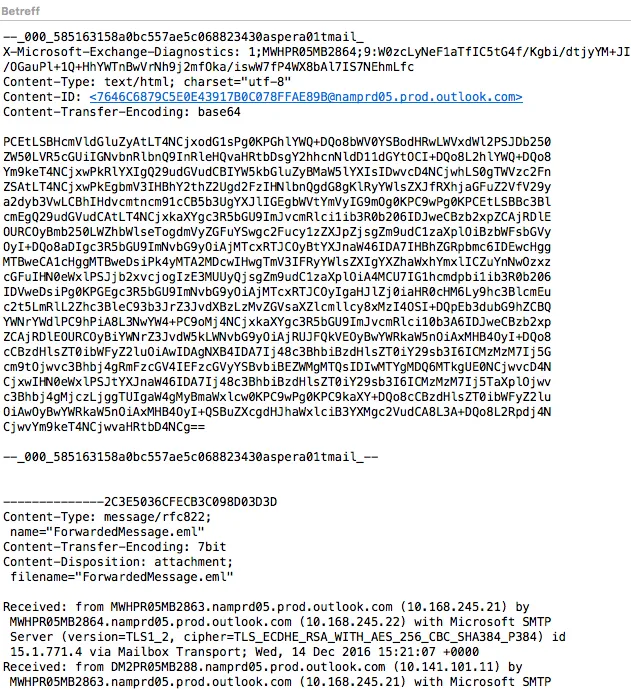

    Habe schon wieder das selbe Problem.
    Thunderbird ist auf dem aktuellsten Stand. Dennoch wurde mir kein Inhalt meiner neuen Mail im Posteingang angezeigt.
    Nun sieht der Inhalt so aus wie auf dem Screenshot.
    Ich nehme an, wenn ich jetzt wieder auf Reparieren gehe, dass wie beim letzten Mal alle Mails im Posteingang gelöscht werden.
    Hat jemand eine Idee, was da los ist?
    Da steht ja auch etwas von wegen Microsoft, ich nutze aber einen Mac. Kann es etwas damit zu tun haben?
