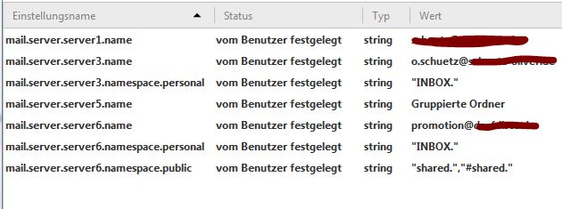

    Liebes Forum,
    nun hat mich TBird doppelt versetzt. Folgendes Problem:
    Zuerst konnte ich keine Mails mehr empfangen. Gewohnheitsgemäß versuche ich mir selbst eine Email zu schicken als es hieß:
    -Server antwortet nicht.. was nicht sein kann, Server war nach tel Rücksprache ok
    Ich versuchte die Server-Einstellungen und hallo, bekanntes Problem:
    -Konto mit dem gleichen Namen existiert bereits
    Ich durchsuchte dieses Forum und folgte den Anweisungen wie mail.server.server*.name aufsuchen und fand dort auch 2x dasselbe Hauptkonto, nur mit Erweiterung -1 und -2.
    Um nicht gleich alles zu löschen änderte ich -2 zu _-2 , das dabei offenbar verloren ging denn:
    unter mail.server.server*.name erscheint jetzt das Hauptkonto nur noch 1x neben 2 weiteren (mir bekannten) Konten, aber auch "INBOX", "Gruppierte Ordner" und nochmals "INBOX" sowie "shared","#shared" unter verschiedenen Ziffern - wie im angehangenen Screenshot ersichtlich.
    Nun werden im Hauptkonto zwar auch alle Ordner und E-Mails wie gehabt angezeigt ABER unter Konten-Einstellungen nur "Junk-Filter" und "Speicherplatz", also keine "Server-Einstellungen, Kopien-Ordner " usw mehr vorhanden.
    Unter "Konten Einstellungen" steht nun ebenfalls: "Dies ist ein besonderes Konto da keine Identitäten mit ihm verknüpft sind"!
    Ok, laut Globaler Posteingang bei POP-Konten aber war mein Hauptkonto KEIN Pop sondern IMAP, es hat sich also zu einem POP gemacht. Leider kann ich dort, wie beschrieben nicht auf die Server-Einstellungen > Nachrichtenspeicher > Erweitert zugreifen um dies wieder rückgängig zu machen.

    • February 1, 2017 at 11:45 PM
    Quote from Os..
    Habe TB auch mal neu installiert.
    Quote from Os..
    Und was, wenn diese Blockade irgend etwas auf deinem Computer verursacht?
    Etwa ein Antivirenprogramm, welches verschlüsselte Verbindungen überwacht, bzw. versucht, mit SSL verschlüsselte Mails zu lesen? Das mag Thunderbird aus Sicherheitsgründen aber nicht.
    Quote from Os..
    Du meinst, sie zu ändern? Dazu braucht man aber das Konto nicht neu zu installieren.
    Quote from Os..
    Änderungen dieser Art sollte man besser unterlassen, die können u.U das komplette Profil zerschießen.
    Quote from Os..
    Schau mal in dem betr. Imap-Konto in den Servereinstellungen--> Erweitert, ob du dort Ähnliches siehst.
    Quote from Os..
    Dann hast du durch deinen Eingriff in die pref.js (oder in den erweiterten Einstellungen) das Konto zerschossen.
    Quote from Os..
    So etwas höre ich das erste Mal.
    Quote from Os..
    Ich glaube eher, dass hast du selbst gemacht, wenn auch versehentlich.
    Quote from Os..
    Wenn ich versuche mir selbst eine TestMail zu schicken wird zudem ein
    -falscher Absender (anderes Konto) angegeben und auch
    -"Mail fehlgeschlagen .. in der Transaktion verloren gegangen"bzw./oder : concurrent connection limit in avast! exceeded(pass:0, processes:thunderbird.exe[50]). angegeben.
    Siehe meine erste Antwort. Solange du Avast uneingeschränkt werkeln lässt,, wird es immer Probleme geben.
    Quote from Os..
    Hilft fast nie.
    Dein Profil ist derart zerschossen, dass ich an eine Reparatur nicht denken kann und sie dir auch nicht empfehle.
    Richte ein neues Profil ein und mirgriere die notwendigen Mails bzw. Kontakte.
