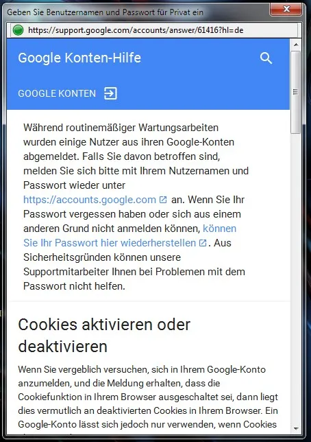

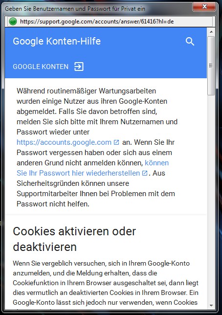

    Seltsamerweise scheitert die Anmeldung bei Google (egal ob ich den Provider verwende oder die Kalender manuel einrichte), da ich nach der Eingabe meines Passwortes lediglich eine Art Hilfeseite angezeigt bekomme (siehe Bild).
    Klicke ich dort auf den ersten Link "https://accounts.google.com" schließt sich Thunderbird und lässt sich auch nicht mehr erneut starten. Erst wieder nach einem Neustart des Rechners.

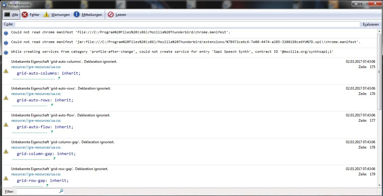

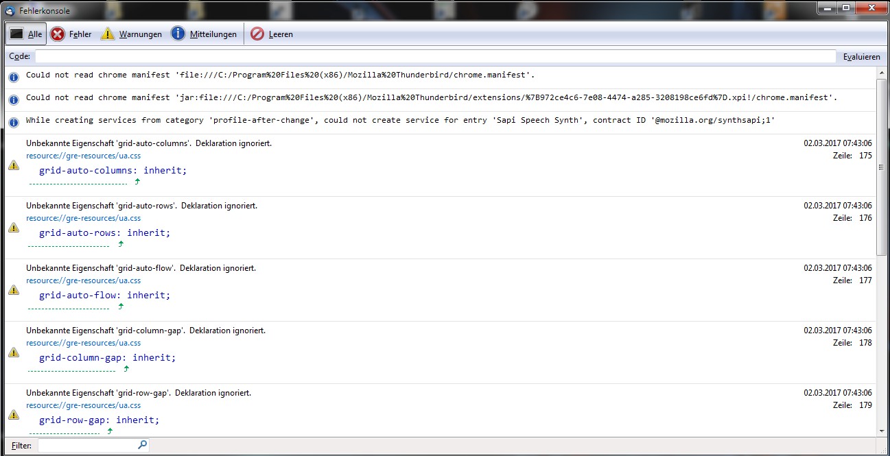

    Evtl. hilft Ihnen ja die Darstellung der aktuellen Fehlerkonsole (siehe Bild).

    hast Du das Hilfe Fenster auch richtig gelesen und das durch geführt was dort beschrieben steht??

    gerade eben hat es funktioniert. Der Hinweis im Hilfefenster mit den Cookies war richtig. Tatsächlich war bei mir im Thunderbird unter "Extras - Einstellungen - Datenschutz" das Häkchen im Feld "Cookies von Webseiten akzeptieren" nicht gesetzt. Ich habe dort den Haken gesetzt und die Einstellung "Nur von besuchten Drittanbietern" gewählt. Siehe da: die Anmeldung funktioniert und ich kann alle meine Kalender in TB einbinden.
