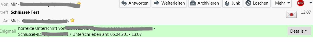

    Auf die Gefahr hin, mich jetzt als dau zu outen: daß mein Schlüssel vorhanden, gültig und signiert ist, merke ich doch auch daran, daß meine Emails mit meinem Schlüssel signiert bzw. unterschrieben werden:
    Genauso, wie Ver- und Entschlüsseln auf dem alten computer klappt - oder unterliege ich hier einem Irrtum?
  • muzel
    • 5. April 2017 um 16:56
    Das zeigt nur, daß dein öffentlicher Schlüssel auf dem Computer vorhanden ist, wo der Screenshot gemacht wurde.

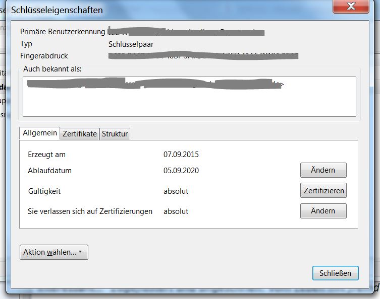

    Die Schlüsselverwaltung auf beiden Computern zeigt folgendes Bild (ich habe es nur einmal hochgeladen, weil es zumindest für mich identisch aussieht):
    Ich weiß nicht genug darüber, um genau zu wissen, wie das mit den SChlüsseln funktioniert. Könnte es sein, daß der Fehler darin liegt, daß ich das gesamte Thunderbird-Profil auf den neuen Computer kopiert habe?
  • muzel
    • 10. April 2017 um 20:29
    Nein, das Kopieren des gesamten Profils ist richtig. Wenn es denn beim Aufruf auch gefunden wird.
