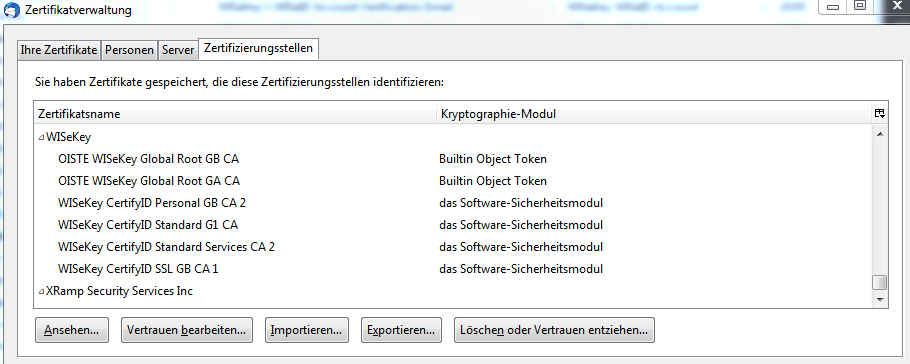

    Hallo, ich habe ein Problem mit Wisekey.... Meine Forensuche ergab neben meinem eigenen Beitrag, den leider noch niemand gelesen hat, auch Deinen Beitrag.
    Möglicherweise kannst Du mir einen Tip geben, was ich denn falsch mache mit meinem Wisekey-Zertifikat. Ich habe es installiert, aber TB behauptet, es wäre nicht da oder nicht gültig.
    Ich habe eigentlich das Gleiche gemacht wie bei meinem CACERT-Zertifikat, nur daß ich da noch ein Root/Class3 installieren muß bzw meine Mailpartner auch, was ärgerlich ist.
    Bei Wiskey zeigt mir der Thunderbird 3 Roots an, nur leider nicht das, welches mein kostenloses Zertifikat ausgestellt hat. Auf der Website und beim Support von Wisekey verstehen sie irgendwie mein Problem nicht - bei Ihnen gehts. was ja sein kann, aber ich finde kein
    WISeKey CertifyID Personal GB CA 2
    auch nicht auf deren Website, vielleicht ist es ja bei denen und bei Dir eingebaut, aber woher bekomme ich es...

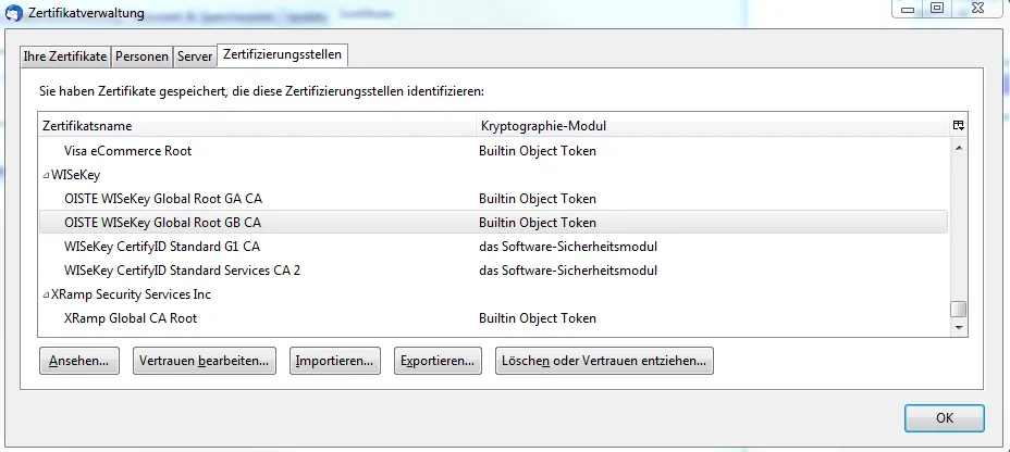

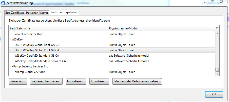

    so sieht es jetzt bei mir in der Zertifikatverwaltung aus
    Ich hoffe klappt bei euch auch so.
    Lucy

    Hallo lucydelight,
    Dein Tip war bis jetzt am dichtesten dran :-) Aber klappt leider immer noch nicht.
    Habe die beiden Zwischen-Zertifikate genauso installiert wie bei Dir (siehe Screenshot)
    Das dritte war schon fast "Verzweiflung", habe es dann wieder raus genommen, ging auch nicht.
    Habe seit Sommer gefühlte 10 davon probiert - auch weil Wisekey-Support anscheinend
    gar nicht darauf eingeht, daß ein "Wisekey CertifyID Personal GB CA 2" nicht vorhanden ist...
    Aber beim Senden kommt die gleiche Fehlermeldung.

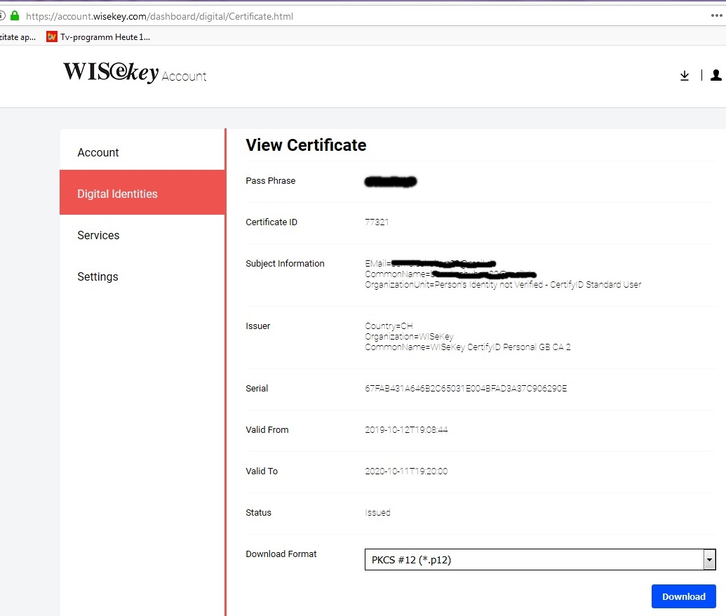

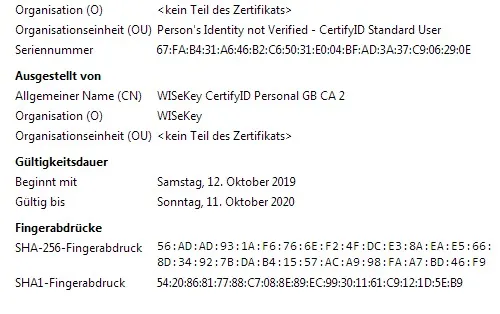

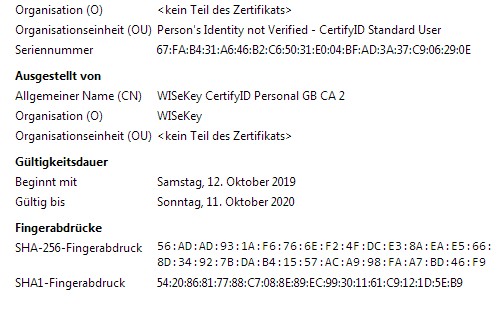

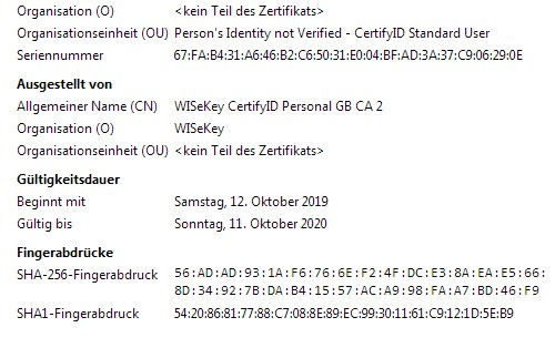

    Daraufhin habe ich mir mein Zertifkat noch einmal anzeigen lassen, nunja... das "Personal". Leider ist das aber auf der website
    https://www.wisekey.com/cacertificates/#cidrca
    auch nicht aufgeführt
    Wann hast Du Dir das Zertifikat bei Wisekey ausstellen lassen? Langsam beschleicht mich der Verdacht, ich habe mich irgendwie angeschmiert... Ich habe eins vom 29.07.2019 und dann das hier (weil der Support von Wisekey mir sagte, paar Wochen warten).
    Aber die sind beide von "Wisekey CertifyID Personal GB CA 2" und nirgendwo gibts das?
    Jetzt fällt mir bloß noch ein, mich mal mit einem anderen Konto zu registrieren und zu schauen, ob ich wieder "Wisekey CertifyID Personal GB CA 2" bekomme?
    Schau mal. da war ich:
    Hab nur mal die Email geschwärzt wegen Forum. Wenn Du sie brauchst, kann ich aber geben. Hoffe man kann es lesen.

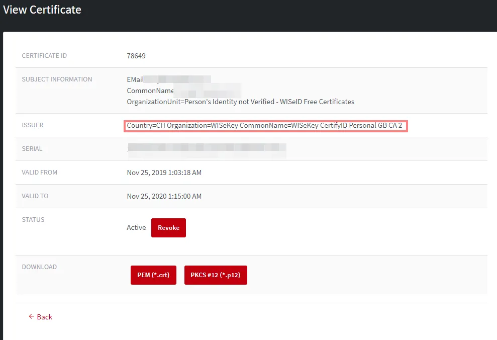

    ich habe mir grade eben für eine weitere email Adresse ein Zertifikat geholt von Wisekey, und es wurde mir auch mit dem
    CommonName=WISeKey CertifyID Personal GB CA 2 ausgestellt. Beim installieren des Zertifikats (*.p12) wurde mir von Thunderbird die Frage gestellt, ob ich das Zwischenzertifikat auch installieren möchte, da habe ich ja gesagt. Und schwupps war auch das Wisekey CertifyID Personal GB CA 2 in der Zertifizierungsstelle vorhanden. Und signiert Senden geht auch damit :-)
    Meine andern Zertifikate habe ich alle diesen Sommer (24. Juni) ausstellen lassen, die waren alle noch mit CN Standard.

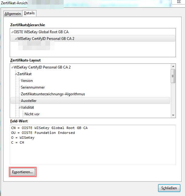

    Lösche nochmals dein privates Zertifikat aus der Verwaltung raus, und importiere es neu.
    Ich kann ev. auch mein Wisekey CertifyID Personal GB CA 2 exportieren und es dir schicken, per mail. Hier als Anhang wird es nicht zugelassen.
    lg Lucy
  • lucydelight
    23. Nov. 2019
    • 25. November 2019 um 15:50
    ...noch ein Nachsatz, weil ich es gerade gesehen habe. Auch in der Zertifikatshierachrchie kann das Zwischen-Zertifikat exportiert werden. War bei mir aber nicht notwendig, hat TB selbständig gemacht beim Import :-)
    lg Lucy

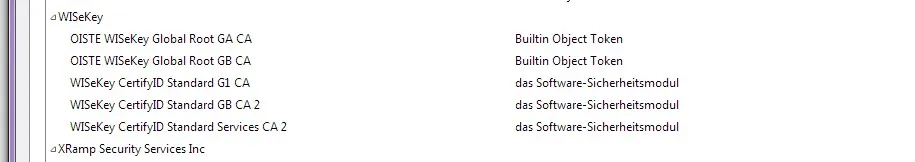

    Aber dann - mein 4.Wisekey-Zertikat installiert, Personal GB2 zieht er sich selbst und: ging sofort,
    signieren und verschlüsseln (ich habe noch ein Emailkonto/einen Anbieter, siehe unten).
    Lustigerweise ist jetzt bei mir "nur" Personal GB2 drin und es geht trotzdem, aber ich habe mir
    vorsichtshalber alle 4 als Exporte weggelegt und werde sie auch alle 4 anbieten wo ich meine public keys
