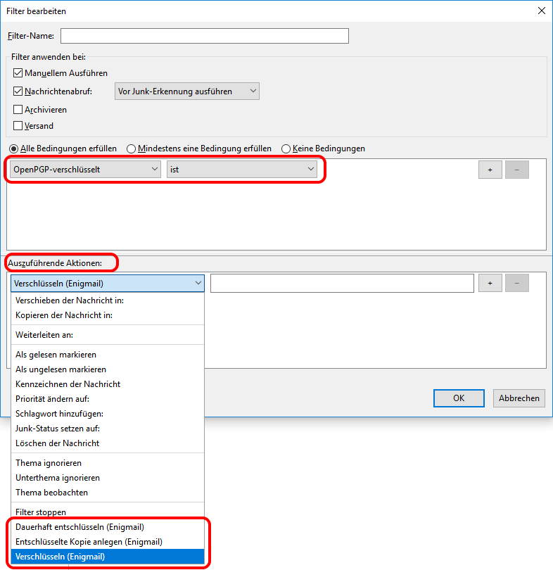

    So sieht das jetzt bei mir (Thunderbird 60 Beta 6) im Filter-Dialog des Thunderbird aus, wenn ich einen neuen Filter anlegen will:
    Dort könntest Du für die alten Mails als Aktion "Verschlüsseln (Enigmail)" wählen und an Dich selbst verschlüsseln, denke ich.
    Ich habe Thunderbird 52.8.0 und mit Deinem Filter tut sich nichts. Da kann ich nichts an mich selbst verschlüsseln.

    1. Filter:
    Bedingung: OpenPGP-verschlüsselt > ist
    Aktion: Entschlüsselte Kopie anlegen > ...in einem neuen Ordner Deiner Wahl...
    In dem Ordner sollten dann nur die gerade entschlüsselten Mails liegen, wenn der 1. Filter durchgelaufen ist.
    2. Filter:
    Bedingung: Keine Bedingung
    Aktion: Verschlüsseln (Enigmail) > ...E-Mail-Adresse mit neuem MDC-fähigem Key von Dir...
    Lass die Filter einzeln manuell nacheinander laufen, denke ich.

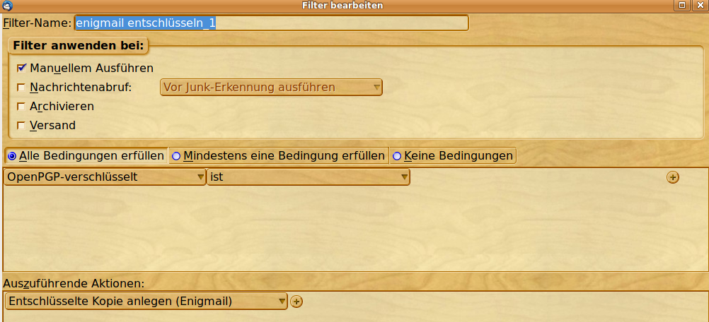

    Also es funktioniert mit dem 1. Filter. Aber nicht "...in einem neuen Ordner Deiner Wahl...", sondern es wird die betreffende e-Mail direkt unter der Zeile mit der MDC-Mail z.B. im "Posteingang" angezeigt - und zwar entschlüsselt.
    Das geschieht beim manuellen Aufruf des Filters mit allen verschlüsselten e-Mails, z.B im Posteingang oder einem anderen Ordner, wohin die e-Mail(s) kopiert/verschoben wurde(n).
    Auch mit denen, die nicht von MDC betroffen sind. Das ist natürlich völlig unnötig und lästig.
    Man kann dann alle ersten verschlüsselten e-Mails mit gleichem Betreff aus dem Ordner (Posteingang) löschen. Und hat dann nur noch Kopien als entschlüsselte e-Mails dort (evtl. sogar mehrfach).
    Der 2. Filter hat keinerlei Wirkung bezüglich Verschlüsseln. Es wird nach keinem PGP-Schlüssel gefragt.
    Im Filterprotokoll wird aber ausgewiesen, daß alle sich im betreffenden Ordner befindlichen e-Mails (verschlüsselte und unverschlüsselte) verschlüsselt worden sind. Es kommt aber gottlob nichts an.
    Wenn ich nun verschlüsselte e-Mails aus dem "Posteingang" nach z.B. "Entwürfe" kopiere und dort dann den Filter 1 anwende, funktioniert es nun dort auch sowohl bei IMAP als auch bei POP3 und Lokale.
    Allerdings werden pauschal von allen dort befindlichen verschlüsselten e-Mails (mit und ohne MDC) entschlüsselte Kopien erzeugt.
    Es wäre aber besser, wenn nur von einer markierten verschlüsselten e-Mail eine entschlüsselte Kopie erzeugt werden würde.
    Wenn man den Filter 1 mehrmals aufruft, werden immer wieder die entschlüsselten Kopien der e-Mails angelegt. Das sollte aber eigentlich nicht sein, denn damit läuft der Ordner mit "Müll" voll.
