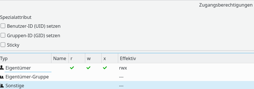

    Jetzt stehen die Rechte für ~/.gnupg - Siehe Anhang
    Ch. Hanisch
      • 25,97 kB
      • 879 × 311

    Zitat von Hanisch
    Allerdings habe ich nach:
    sudo chmod 600 ~/.gnupg/*
    keinen geheimen Schlüssel mehr.
    Woran liegt das?
    Ist es möglich, dass Du vielleicht gnupg 2.1 oder aktueller nutzt? Private Schlüssel werden ab dieser Version in ~/.gnupg/private-keys-v1.d/ gespeichert, secring.gpg wird nicht mehr genutzt. Da du das Execute-Bit aller Elemente im .gnupg-Verzeichnis entfernt hast, sind Unterordner von .gnupg nach obenstehendem Befehl nicht länger zugängig, und der gpg-agent kann nicht mehr auf seine Dateien zugreifen.
    Wenn meine Theorie stimmt, setze die Rechte nochmal komplett neu. Achte darauf, dass Verzeichnisse das Execute-Bit zumindest für den Eigentümer gesetzt haben müssen, damit du auf sie zugreifen kannst. Ein Beispiel:
    chmod 0700 -R ~/.gnupg
    find ~/.gnupg -type f -print0 | xargs -0 chmod 0600
