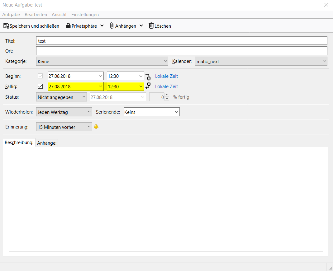

    Ich muss zugeben, das ich bei diesem Thema aus der Outlook-Welt etwas verwöhnt bin - da ist das - für mich - logisch gelöst. Bislang kenne ich es so, das der im Bild markierte gelbe Bereich nach erledigen der aktuellen Aufgabe auf die nächste Fälligkeit gestellt wird.
    Wenn das hier anders gelöst ist, werd ich mich umgewöhnen müssen - obwohl man dann keine Kontrolle mehr hat, wann denn nun eigentlich die nächste Fälligkeit ist.
    Ich mag jetzt nicht testen, ob das in einer früheren Version vielleicht einmal so war. In meinem TB 52.9.1 ist es jedenfalls nicht so. Dort steht hier das Anfangsdatum.
    Das sehe ich genauso. Wenn Du magst, kannst Du ja auf Bugzilla einen entsprechenden Feature Request anlegen.
