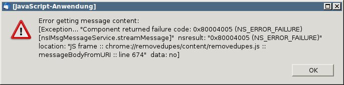

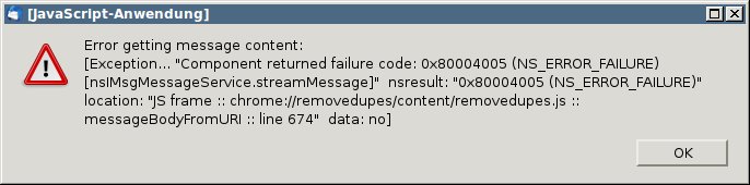

    • Als ich auf der Addons-Verwaltung war, habe ich versucht, die Stellschrauben zu finden und dabei versehentlich dieses Addon gestartet. Sie suchte wohl in irgendeinem Ordner und fand 578 mehrfach vorhandene Nachrichten. Leider erschien dann folgende Fehlermeldung:
    • Erst bekam ich dieses Fenster überhaupt nicht mehr weg, bis ich bemerkte, daß am unteren Rand (in der Statuszeile) Informationen über die Zahl der betrachteten Nachrichten erschienen. Ich mußte mindestens 2*578 mal die ESC-Taste drücken, bis ich wieder draußen war.
    • Dann erschien tatsächlich eine Liste der Duplikate. Sie konnten jedoch nicht gelöscht werden, da sich das Programm im Offline-Modus befand. Ich solle doch in den Online-Modus gehen. Dazu mußte ich in den Haupt-Tabulator wechseln. Als ich wieder zurück war, war die Liste verschwunden.
