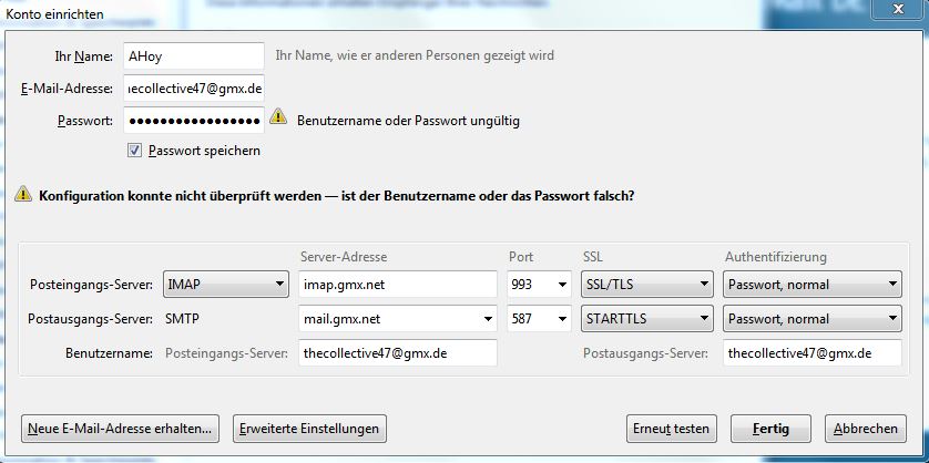

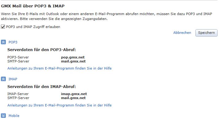

    Thunderbird nutze ich seit Jahren ohne Probleme, heute habe ich für eine E-Mail-Adresse das Passwort geändert und natürlich auch in der PW-Verwaltung verändert, seitdem funktioniert das Konto über Thunderbird nicht mehr - ich bekam die ganze Zeit eine Aufforderung, das Passwort einzugeben. Löschung und Neueinrichtung brachten dann die Fehlermeldung "Konfiguration konnte nicht überprüft werden - ist der Benutzername oder das Passwort falsch?" (siehe Anhang). Verschiedene Ports brachten kein anderes Ergebnis. Die Einstellungen bei GMX sind ebenfalls korrekt (siehe Anhang).
    Firewall und Antivirusprogramm deaktivierte ich zwischenzeitlich und überprüfte die Einstellungen, aber das brachte auch keine Veränderung, Thunderbird war und ist zugelassen.
    Hat jemand eine Idee, woran es liegen könnte?

    Ich habe den Fehler gefunden! Im PW waren mehrere Sonderzeichen, nachdem ich die noch einmal umgeändert habe, funktioniert alles wieder wie gehabt. Siehe auch: 549044 Account Wizard says "Password wrong", although it's correct
