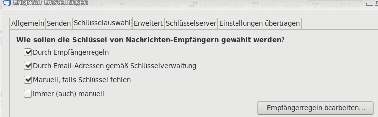

    Zum Tab "Schlüsselauswahl" siehe Anhang. Da habe ich nichts verändert. Es müßte also für beide Benutzer-ID's verschlüsselt werden.
    Leider komme ich z.Zt. an die Enigmail-Sicherheitsinfos nicht ran.
    Jedenfalls kommt die Nachricht, daß der private Schlüssel nicht gefunden wird.
    Meine Frage: Kann das mittels "Entschlüsseln" behoben werden?

  • muzel
    • 17. November 2018 um 23:15
    Zitat von Hanisch
    ...daß der private Schlüssel nicht gefunden wird.
    Nein. Die Entschlüsselung ist schon fehlgeschlagen, weil der passenden private Schlüssel fehlt - oder etwas ähnliches, manchmal sind die Fehlermeldungen auch leicht irreführend, z.B. wenn der gpg-agent, der für die Passphrase zuständig ist, Probleme hat.
    Da hilft ein Selbsttest, verschlüsselte Mail an die eigene Adresse.
    Das bezieht sich natürlich auf den Rechner meines e-Mail Partners und nicht auf meinen Rechner.
    Entschuldigt bitte, aber wie kann man das anders verstehen, an die Einigmail-Sicherheitsinfos auf meinem Rechner komme ich natürlich immer ran.
    Ich meinte die Enigmail-Sicherheitsinfos auf dem Rechner meines e-Mail Partners.

    Zitat von Hanisch
    Allerdings irritiert mich dort links die Angabe der Benutzer-ID 0x... (18 Zeichen), die mit irgendeinem Fingerprint nicht zusammenpaßt.
    Das ist vermutlich die ID des verwendeten Subkeys. Auch bei einem "normalen" Schlüssel wird die Verschlüsselung intern mit einem Subkey durchgeführt. Das ermöglicht das nachträgliche Umsteigen auf komplexere Subkey-Strukturen und war bei einigen alten Verschlüsselungsverfahren auch technisch notwendig. Ich bin auch der Meinung, dass hier (zusätzlich!) die Anzeige des primären Schlüssels sinnvoll wäre, aber das ist eine andere Diskussion...
    Zitat von Hanisch
    Offensichtlich nimmt Enigmail aus dem Schlüsselbund für eine e-Mail Adresse (bei Vorhandensein mehrerer öffentlicher Schlüssel für diese e-Mail Adresse) immer nur die erste zum Verschlüsseln.
    Das ist aber von Enigmail total suboptimal.
