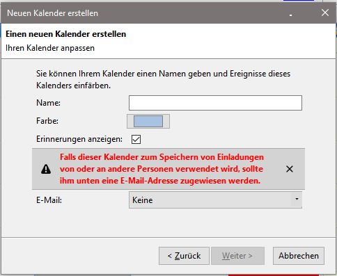

    • 28. November 2018 um 13:09
    Hallo Ruhezone,
    Zitat von Ruhezone
    Es gab keine Abfrage zur Auswahl des Kalenders, in den der Termin übernommen werden sollte.
    hast Du den auch dem Kalender eine E-Mail Adresse zugeordnet, in dem die Termine gespeichert werden sollen?

  • Ruhezone
    • 29. November 2018 um 11:34
    Hallo edvoldi,
    kommen wir zunächst zum (mir) etwas peinlichen Teil. Das Problem mit dem falsche User Agent ist gelöst. Es kam zustande, weil ich zum Testen einen Mailaccount eingerichtet habe, auf den mehrere Benutzer zugreifen.
    Just in dem Moment, als ich die Bestätigung vermeintlich gesendet hatte, hat ein weiterer Benutzer über denselben Account eine ganz normale Testmail versendet. Da wir beiden den sinnvollen Betreff Test gewählt hatten, hielt ich diese Mail irrtümlich für die Bestätigung.
    Es bleibt festzuhalten, dass keine Bestätigung gesendet wurde und auch keine im sent liegt.
    Ich habe nun bei allen Kalendern das Häkchen zum Offline-Support herausgenommen. Selbstverständlich ist jedem Kalender eine E-Mailadresse zugeordnet.
    Keine Änderung. Ich kann keine Einladungen annehmen oder ablehnen. Wenn ich die Option wähle, dem Absender zu antworten, öffnet sich auch kein Fenster zum Verfassen der Antwort.
    Die zugeordnete Adresse ist für alle Kalender dieselbe. Kann hier das Problem liegen? Ich dachte allerdings, die Adresse diene nur dazu, das richtige Konto für das Senden der Antwort zu verwenden. Für die Auswahl des Kalenders, wenn ich selbst eine Einladung empfange, sollte sie doch keine Rolle spielen? Ich kann ja mehrere Kalender zu einer Adresse haben. Da müsste der Thunderbird doch eigentlich fragen, in welchen Kalender der Termin eingetragen werden soll. Oder irre ich hier?
