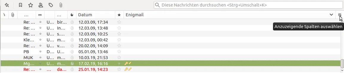

    du gehst in die Tabellendarstellung, klickst oben rechts auf das kleine Tabellensymbol und kreuzt "Enigmail" an.
    Praktisch funktioniert es leider nicht, die Spalte ist (nur bei mir?) immer leer.
    Da mich das auch interessiert, frage ich mal im Enigmail-Forum nach.
    https://sourceforge.net/p/enigmail/for…ead/6ed892706f/
    Gruß, muzel

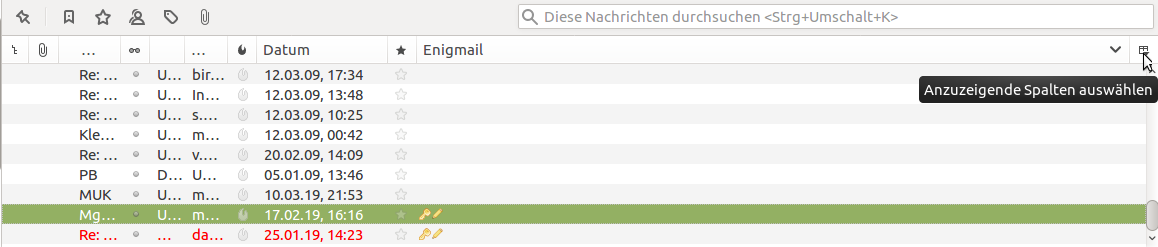

  • muzel
    • 14. April 2019 um 18:47
    Du sprichst in Rätseln. Siehe oben (mein erster Beitrag), jetzt nochmal mit Screenshot. Oben rechts klicken, Spalte "Enigmail" hinzufügen.

    Hallo muzel,
    danke für den Tipp mit Enigmail. Dies funktioniert nur bei Open-PGP-Verschlüsselung, jedoch nicht bei S/MIME, welches ich aktuell nutze. Ansonsten ist in Deinem Bild genau das dargestellt, was ich suche.
