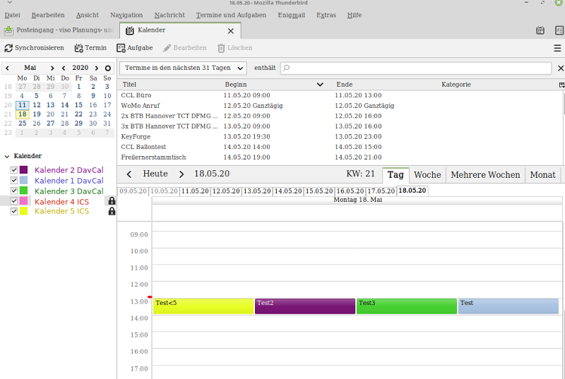

    Ich nutze 5 Kalender von 2 Posteo-Konten (meins und meiner Frau). Konto 1 besitzt Kalender 1 bis 3. Konto 2 besitzt Kalender 4 und 5.

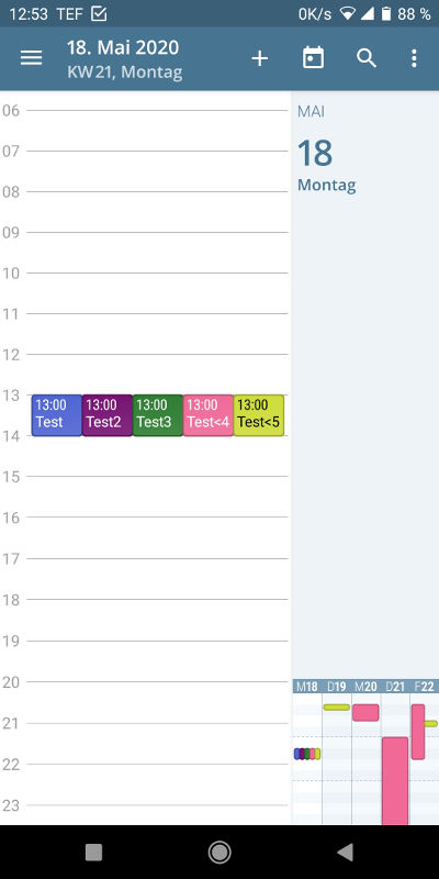

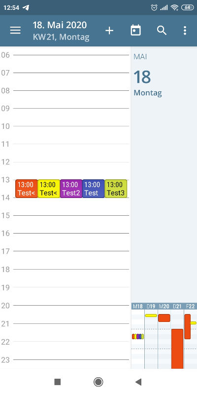

    Die jeweils eigenen Kalender sind per DAV-Protokoll in Thunderbird und im acalendar+ (Android) mittels DAVx5 eingebunden (Schreibrechte auf beiden Geräten). Die fremden Kalender werden als Netzwerkkalender (geteilte Posteo ICS-URL, nur lesend) in TB und in acalendar+ mit ICSx5 eingebunden.
    Die eigenen Kalender mit DAVx5 funktionieren alle problemlos. Die Anzeige der Fremdkalender bei Android funktioniert ebenfalls.
    Nur die ICS-Einbindung bei TB macht mir Sorgen, da ich nicht nachvollziehen kann woran das liegt.
    In meinem TB sehe ich meine 3 eigenen DAV-Kalender (1 blau, 2 violett, 3 grün) und einen ICS-Kalender (5 gelb). Mir fehlt also der Kalender 4 (rot).

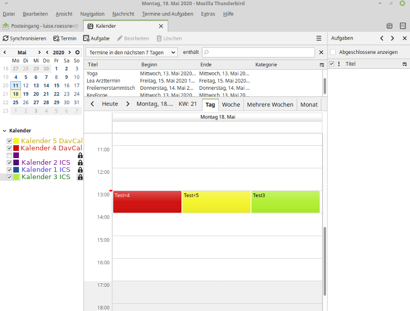

    Im anderen System sehe ich in TB die 2 DAV-Kalender (4 rot und 5 gelb) und einen ICS-Kalender (3 grün). Hier fehlen also zwei ICS-Kalender (1 blau, 2 violett).
    Ich habe 4 Screenshots zum besseren Verständnis angehängt.
    Hat jemand eine Idee was in TB nicht funktioniert. Es ist auch egal, welcher ICS-Kalender zuerst eingebunden wird. Kalender 1 (blau), 2 (violett) und 4 (rot) wollen einfach nicht angezeigt werden.

    vor Wiederherstellung der Einträge per ICS:
    Externer Inhalt abload.de
    nach Wiederherstellung der Einträge per ICS:
