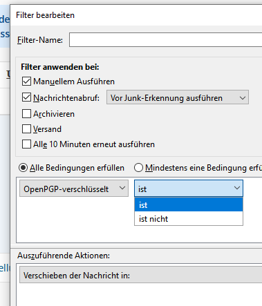

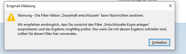

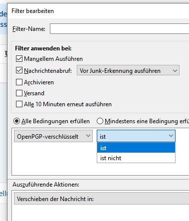

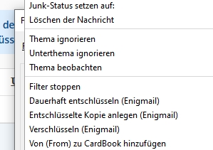

    Zitat von ThomasW61
    Ich suche jedoch auch eine Möglichkeit, bei eingegangenen Emails in der Übersicht schon zu sehen, was der Betreff ist. Im Moment muss ich die Email zuerst mal öffnen. Ich denke auch die Erweiterung "Thunderbird Conversations" benötigt den Betreff zum korrekten Zusammenfassen. Wie bekomme ich es hin, dass der Betreff SOFORT und NICHT erst nach dem
    Öffnen der Email.
    in TB68 + Enigmail kann man das gewünschte Verhalten mit den Filterregeln erreichen:
    wobei Enigmail hier zu Vorsicht und vorherigem Prüfen rät, da es anscheinend auch zu Problemen kommen kann:
    funktioniert aber bisher ohne Probleme, soweit ich es getestet habe.
    man sollte sich natürlich drüber im Klaren sein, ob man seine schön mit Verschlüsselung geschützten Mails wirklich z.b. auf dem Mailserver selbst entschlüsselt ablegen möchte. Lokal ist es vielleicht weniger ein Sicherheitsproblem.
    Im aktuellen TB78 sind diese Funktionen leider (noch?) nicht enthalten.
