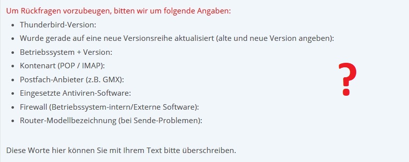

    Und da du von abonnieren redest, gehen wir von IMAP aus, das hätte aber in deinem Erstbeitrag stehen sollen.
    Nicht umsonst wird dieses Formular beim Erstellen eines Threads angezeigt !
