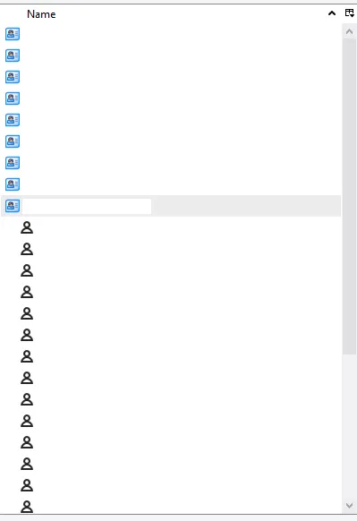

    Öffne ich das Verfassenfenster habe ich rechts die Kontakte-Sidebar. Ich habe auch die Erweiterung Phoenity Icons installiert, eben um schönere Icons zu haben.
    Nur wenn ich eben das Verfassenfenster öffne oder auf eine Mail antworte oder weiterleite, habe ich dort in der Kontakte-Sidebar erst die Standard-Icons bei den Kontakten. Erst wenn ich mit der Maus in die Kontakte rüberfahre ändern sich die Icons in die von Phoenity Icons bzw. wenn ich zwischendurch mal in den Browser gehe und dann wieder zu TB sind diese Phoenity Icons zu sehen.
    Ist das ein Bug, Darstellungsfehler oder lässt sich da was einstellen?

    ich habe das Add-on 'Phoenity Icons' installiert und den TB neu gestartet. Allerdings musste ich die Installation wiederholen, um im Verfassenfenster die neuen Icons zu erhalten, sie sind auch sofort nach Aufruf von Verfassen, Antworten und Weiterleiten vorhanden.
    Ich verwende das normale Adressbuch.

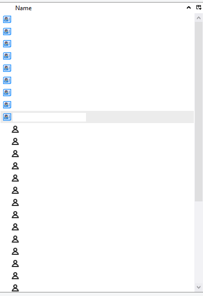

    Hier mal bildlich dargestellt, wo ich gerade mit der Maus von oben nach unten über den Kontakten gefahren bin.

    verwendest Du Cardbook?
    Auf der Homepage gefunden:
    Icon size (small icons) is not persistent on the Cardbook toolbar, to use small icons there you can add the following to userChrome.css:
    #cardbook-toolbox .toolbarbutton-1 .toolbarbutton-icon {
    min-width: 18px !important;
    min-height: 18px !important;
    Viel Glück
