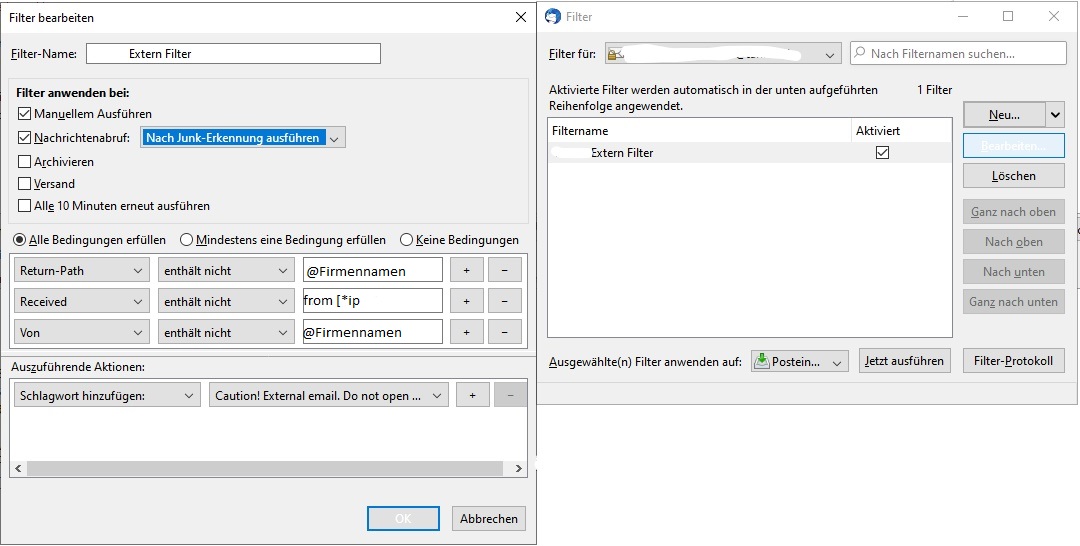

    Habe den Filter noch genauer gemacht, dieser untersucht nun auch den "Return-Path", sowie die "Received" IP.
    Funktioniert soweit echt gut. Habe mal anbei ein Bild von meinen Filtern hinzugefügt (falls in Zukunft jemand das selbe "Problem" hat).
    Bei meinem Bild müssen natürlich in den Filtern die persönlichen Daten ergänzt werden, heißt Firmenname, IP usw.

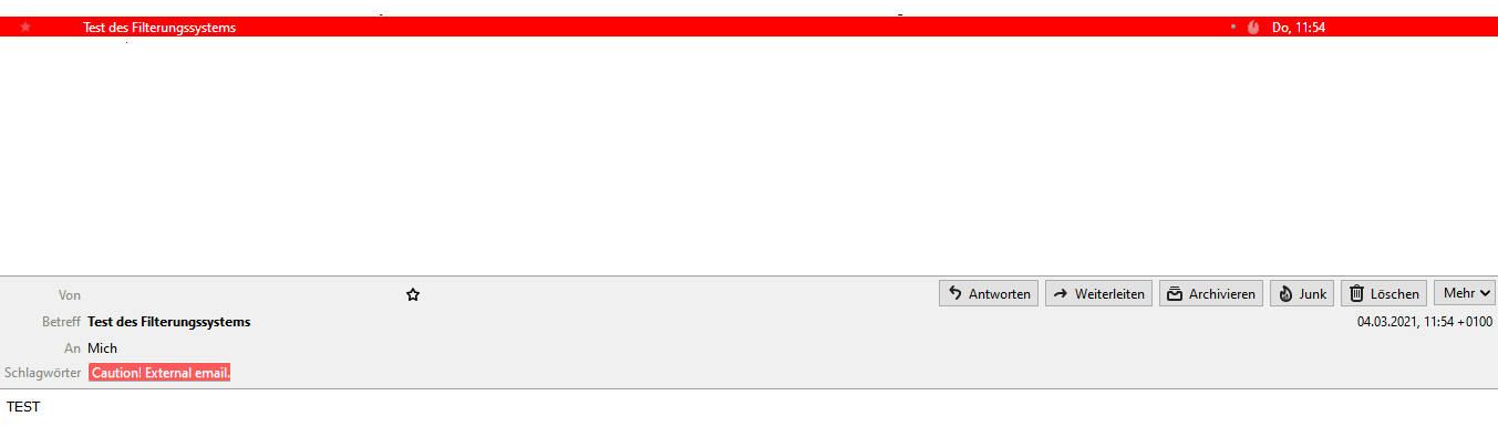

    Edit: Anbei ist auch noch ein Foto wie es nun aussieht, es muss natürlich dafür noch unter "Extras" -> "Einstellungen" -> "Ansicht" -> "Schlagwörter", ein Schlagwort hinzugefügt werden, den Text kann man dann so schreiben wie man möchte.

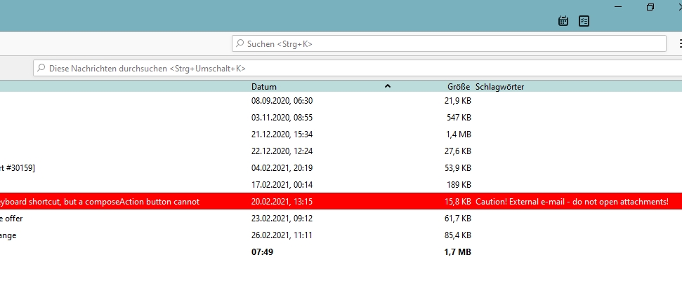

    • 5. März 2021 um 11:34
    Noch ein kleiner Verbesserungsvorschlag: Die Spalte "Schlagwörter" im Posteingang hinzufügen, dann sieht die Sache so aus:
