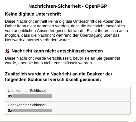

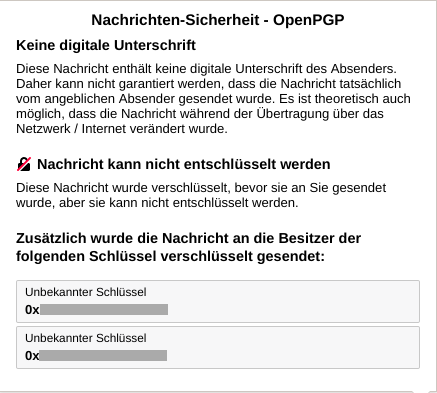

    beim Stöbern in meinem Mailarchiv (ab 2007) bin ich bei alten, Inline-verschlüsselten Mails auf ein merkwürdiges Verhalten gestoßen. In einem längeren Thread werden nur eingehende Mails nach Eingabe der Passphrase entschlüsselt und angezeigt. Bei allen ausgehenden Mails, die mit den gleichen Schlüsseln verschlüsselt sind, wird das Passwort zwar abgefragt, danach erhalte ich aber:
    Im Klartext:
    Wenn ich den Inline-Block der ausgehenden Mails:[box]
    -----BEGIN PGP MESSAGE-----
    Charset: ISO-8859-15
    Version: GnuPG v1.4.6 (GNU/Linux)
    -----END PGP MESSAGE-----[/box]
    als mail_out.asc abspeichere, kann ich ihn mit gpg problemlos entschlüsseln (der Klartext landet dann in der Datei mail_out).
    Das Problem liegt also nicht am Schlüssel, sondern muß mit dem Verhalten von TB zusammenhängen. Nach dem Aktivieren des Debug-Logs[1] erhalte ich folgende Ausgaben (irrelevante Einträge gelöscht):

    Die keyId 01234567890ABCDEF ist die des Absenders der eingehenden Mail. Warum bei der ausgehenden Mail überhaupt kein Schlüssel erkannt wird (obwohl die Passphrase abgefragt wird!) geht daraus leider auch nicht hervor. Mit exitCode=301989894 kann ich nichts anfangen.
    Kann jemand mit Inline-verschlüsselten Mails das Verhalten nachvollziehen?

    gpg: Signatur kann nicht geprüft werden: No public key[/box]
    Kein Problem, «./ein» enthält den entschlüsselten Klartext!
    gpg -nv ./aus.asc[box]
    gpg: WARNING: Kein Kommando angegeben. Versuche zu raten was gemeint ist ...
    gpg: ASCII-Hülle: Charset: ISO-8859-15
    gpg: ASCII-Hülle: Version: GnuPG v1.4.6 (GNU/Linux)
    gpg: Öffentlicher Schlüssel ist 0x0123456789ABCDEF
    gpg: Öffentlicher Schlüssel ist 0x89ABCDEF01234567
    gpg: der Unterschlüssel 0x89ABCDEF01234567 wird anstelle des Hauptschlüssels 0x9ABCDEF012345678 verwendet
    gpg: pinentry launched (9035 gnome3 1.1.0 /dev/pts/2 xterm-256color :0.0)
    gpg: verschlüsselt mit RSA Schlüssel, ID 0x0123456789ABCDEF
    gpg: verschlüsselt mit 4096-Bit ELG Schlüssel, ID 0x89ABCDEF01234567, erzeugt 2007-01-25
    "Vorname Name <[email='user@example.com'][/email]>"
    gpg: 3DES verschlüsselte Daten
    gpg: Ursprünglicher Dateiname=''
    gpg: WARNUNG: Botschaft wurde nicht integritätsgeschützt (integrity protected)
    gpg: Tip: Falls diese Botschaft vor dem Jahr 2003 erzeugt wurde, so wird es
    vermutlich eine legitime Botschaft sein. Die kann vermutet werden, da
    vor diesem Zeitpunkt ein Integritätsschutz nur selten verwendet wurde.
    gpg: Mit der Option '--ignore-mdc-error' kann trotzdem entschlüsselt werden.
    gpg: Entschlüsselungs-Fehler erzwungen![/box]
    Trotz Fehlermeldung enthält «./aus» den entschlüsselten Klartext!
    gpg -nv --ignore-mdc-error ./aus.asc[box]
    gpg: pinentry launched (9135 gnome3 1.1.0 /dev/pts/2 xterm-256color :0.0)
    Datei './aus' existiert bereits. Überschreiben (j/N)? n
    Neuen Dateinamen eingeben: ./aus_2
    gpg: WARNUNG: Botschaft wurde nicht integritätsgeschützt (integrity protected)[/box]
    Kein Unterschied zwischen «./aus» und «./aus_2»!
    Ein weiterer Versuch:
    Diesmal habe ich der eingehenden Mail den Inline-Block der ausgehenden Mail «untergeschoben» und umgekehrt. Wie erwartet, wird jetzt die ausgehende Mail fehlerfrei entschlüsselt, während die eingehende Mail die Fehlermeldung von oben produziert.
    Fazit:
    Das Problem liegt nicht an der Schlüsselverwaltung oder an den Adressen, sondern tiefer:[box]
    gpg: Mit der Option '--ignore-mdc-error' kann trotzdem entschlüsselt werden.[/box]
    Während gpg problemlos damit umgehen kann, liefert OpenPGP in Thunderbird eine irreführende Fehlermeldung und verweigert die Entschlüsselung!
    Einmal editiert, zuletzt von B. Mueller (29. Mai 2021 um 21:43)
