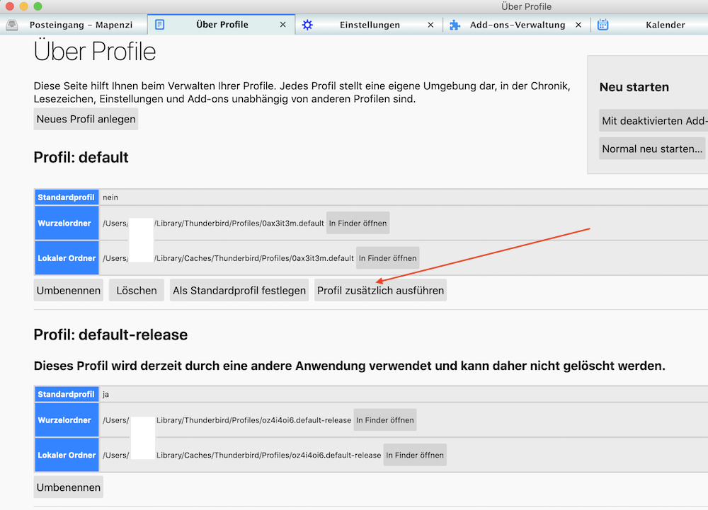

    starte Thunderbird, drücke den Konten-Assistenten weg, falls er sich sofort öffnet, gehe zum Menü Hilfe > informationen zur Fehlerbehebung > Allgemeine Informationen > Profile und klicke auf about:profiles
    Danach öffnet sich ein neuer Tab "Über Profile", der dem in meinem Screenshot gezeigten Tab ähnelt:
    Wenn unter "Profil : default" der Wurzelordner "pzso35jn.default" heißt, klicke auf "Profil zusätzlich ausführen" und berichte, was geschieht. Vermutlich musst du diese zweite Thunderbird-Instanz erst in den Vordergrund holen, denn bei mir öffnet sie sich stets im Hintergrund, und wenn ein anderes Fenster den gesamten Bildschirm beansprucht, kann man das zweite Thunderbird-Fenster leicht übersehen.

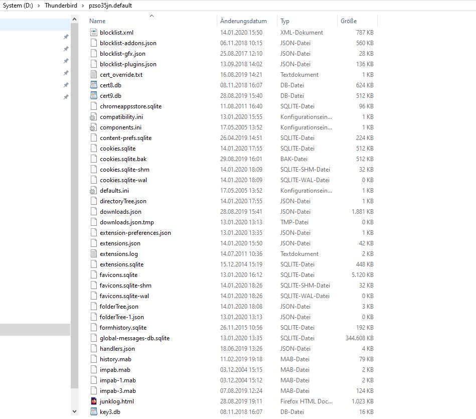

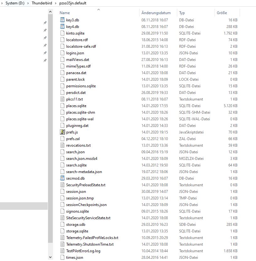

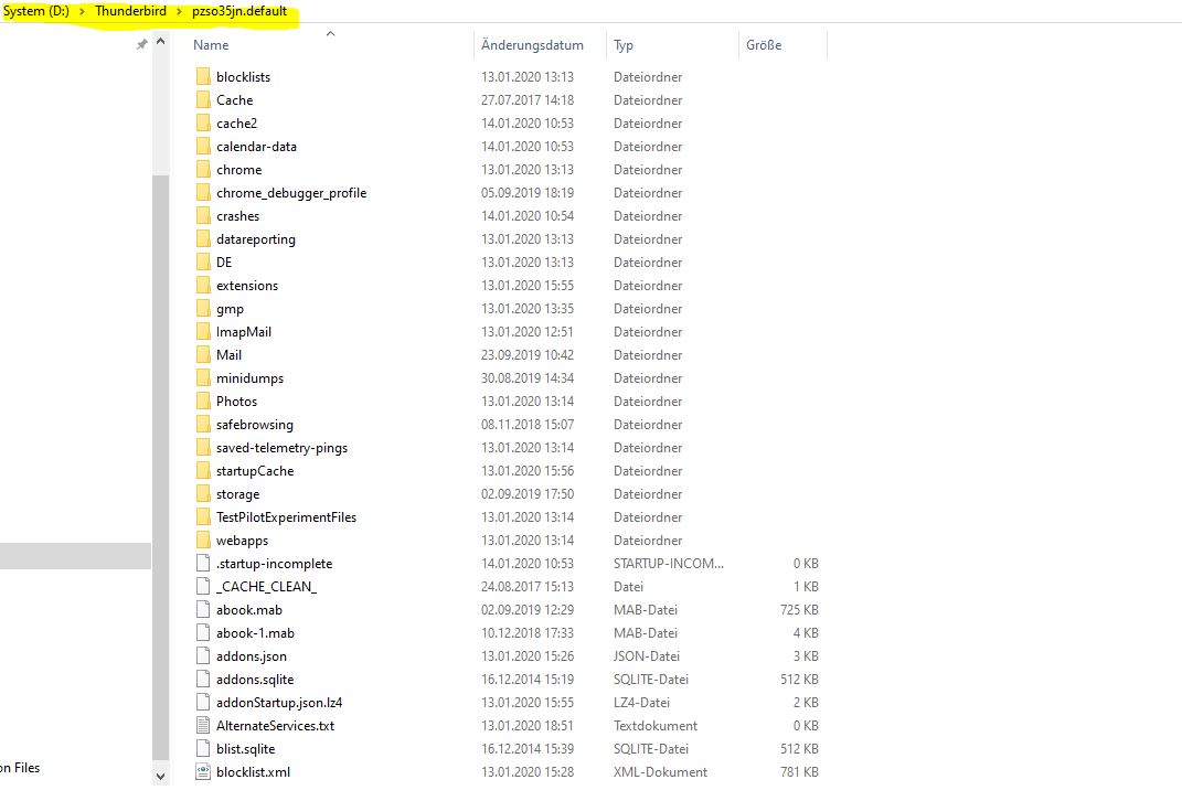

    Bitte mache noch einen Screenshot mit dem Inhalt des Profilordners in DD:\Thunderbird\pzso35jn.default, und zwar der Elemente unterhalb von blocklist.xml.
    Hoffentlich meinst Du die. Ich mußte es in 3 Screenshots aufteilen.

    1.136
    12.614
    • 14. Januar 2020 um 20:39
    Ja, jetzt sind die vollständig.
    An den Änderungsdaten wichtiger Dateien sehe ich, dass TB tatsächlich in deinem alten Profil gestartet wurde. Es ist aber vollkommen unklar, warum deine Konten und Ordner nicht angezeigt werden, weil du dich darüber nicht auslässt, sondern jedes Mal lapidar antwortest

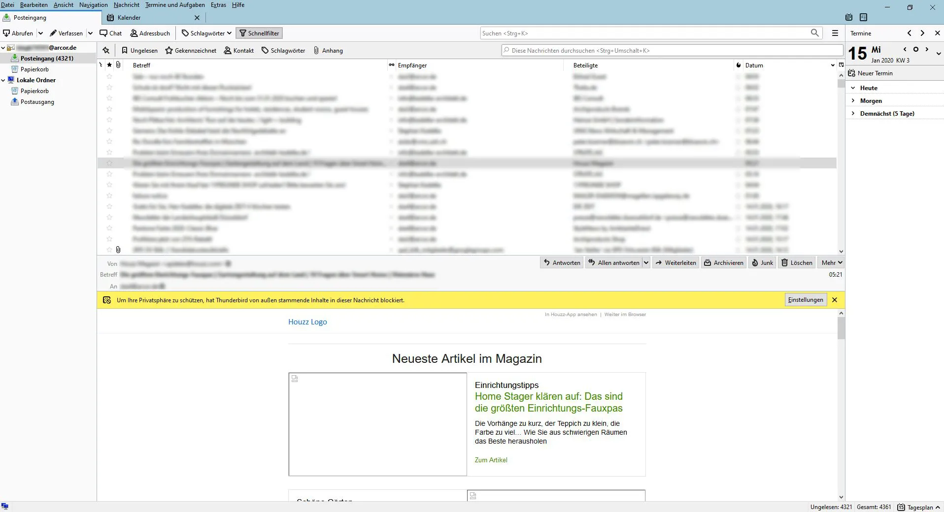

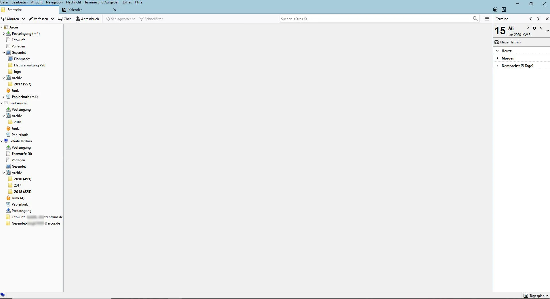

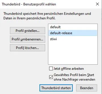

    Also - ich habe aktuell 3 Profile in TB
    Das Profil stiwi habe ich gestern auf Deinen Vorschlag hin angelegt:
    Du kannst auch einen weiteren Versuch machen, indem du den Profil-Manager von TB startest, ein neues Profil erstellst, dann auf Ordner wählen klickst, es mit dem Profilordner pzso35jn.default auf D verknüpfst und dann TB startest. Das heißt TB startet im neuen Profil, wird aber zu deinem alten Profilordner auf D gelenkt.
    Die beiden anderen Profile waren schon da.
    Wenn ich "default-release" öffne sieht das so aus:
    Mittlerweile weiß ich tatsächlich nicht mehr ganz genau, was ich wann versucht habe um alles wieder herzustellen. Wenn ich mich richtig erinnere war das folgendermaßen - als am Montag TB völlig leer gestartet war, wurde ich aufgefordert ein neues Konto anzulegen. Ich habe das zunächst nicht getan, TB geschlossen und eine Systemwiederherstellung in Windows versucht (hatte ich an anderer Stelle gelesen).
    In Bezug auf TB hatte das jedoch keine - für mich erkennbaren - Folgen.
    Daraufhin habe ich dann in TB ein neues Konto angelegt mit einer meiner Mail-Adressen bei Arcor. Das Ergebnis siehst Du im Bild oben. Auf einen Schlag wurden über 4000 Mails abgerufen, die ältesten sind vom August 2019. Der Postausgang jedoch ist komplett leer. Kalender und Adressbuch sind ebenfalls leer. Weitere Mailadressen, die ich bis dahin auch in einem gemeinsamen Profil hatte sind weg. Das ist jedenfalls jetzt das, was ich sehe wenn ich "default-release" öffne.
    Wenn ich "default" öffne sieht das so aus:
    Das sieht aus wie eine Uralt-Version von TB, die ich früher einmal verwendet habe. Das Konto "Arcor" ist zwar da, es kommen jedoch keine Mails rein. Es sind noch eine Reihe meiner Ordner da, jedoch nicht alle, in einigen befinden sich auch Mails. Im Kalender sind nur solche Termine vorhanden, die regelmäßig wiederholt werden (Geburts-, Jahrestage etc.). Das Adressbuch hat den Stand von September 2019 schätze ich.

    Auch das ist "normal". Du darfst nicht vergessen, dass default-release automatisch von TB als jungfräuliches Profil neu angelegt wurde und dass sich in diesem neuen Profil keinerlei Daten aus deinem alten Profil default befinden!
    Zu diesem Zeitpunkt gab es meiner Ansicht nach eine 100%ige Chance, dein altes Profil, das ja immer noch existierte, wieder zu aktivieren, wie wir es in den ergangenen Wochen hier Dutzende Male gemacht haben. Leider hast du vermutlich etwas zu spät ins Forum geschaut oder nicht das richtige Thema gefunden.
    Jetzt endlich kann ich sehen, wobei es sich bei "es ändert sich nichts" handelt :)
    Für mich sieht es oberflächlich wie eine ganz normale TB-installation aus, und ich verstehe nicht, wieso du von einer Uraltversion sprichst. Ich sehe links zwei Konten und die Lokalen Ordner, deren Ordner darauf schließen lassen, dass es ein weiteres POP-Konto gibt, für das der "globale Posteingang" gewählt wurde.
    Dass im Arcor Konto keine Mails rein kommen, kann u. U. dadurch erklärt werden, dass du das selbe Konto im default-release Profil ebenfalls angelegt hast und dort 4000 Mails abgerufen hast. Bei entsprechender Server-Einstellung (Löschen auf dem Server nach Abruf) kannst du die selben Mails in einem anderen Profil nicht erneut abrufen.
    Du kannst natürlich besser beurteilen als ich was in diesem Profil fehlt, da ich nicht weiß wie viele Konten, Adressbücher, ...usw du angelegt hattest. Vielleicht hast du mit Wiederherstellungsaktionen bestimmte Dinge geändert, aber für mich handelt es sich einwandfrei um dein altes Profil, wenn auch wahrscheinlich etwas verändert.
    Zitat von stiwi
    Das Profil stiwi ist eine exakte Kopie von default.
    Auch das ist "normal", denn egal ob TB das default oder das stiwi Profil benutzt, er benutzt jedes Mal den alten Profilordner pzso35jn.default. Ich hatte dich ja nur deshalb gebeten, ein neues Profil zu erstellen und mit dem alten Profilordner zu verknüpfen, weil du mir nach der Änderung der Datei profiles.ini sagtest "es ändert sich nichts". In Wirklichkeit hatte TB jedoch das alte Profil geöffnet, was ich ohne Kristallkugel nicht sehen konnte.
    Idealerweise hättest du jetzt eine vor kurzem erstellte Sicherungskopie deines Thunderbird Profilordners und wir würden jetzt den nach dem Update offenbar von dir veränderten Profilordner pzso35jn.default durch das Backup ersetzen. Da wir aber nicht in einer idealen Welt leben, gibt es vermutlich kein Backup und wir müssen eine andere Lösung suchen.
    Je nach deiner Antwort gebe ich dir eine neue Anleitung oder ich schreibe dir eine Nachricht innerhalb einer "Konversation" im Forum (auf das "Chat"-Symbol oben rechts in der Werkzeugleiste dieser Seite achten, wenn du eingeloggt bist).
