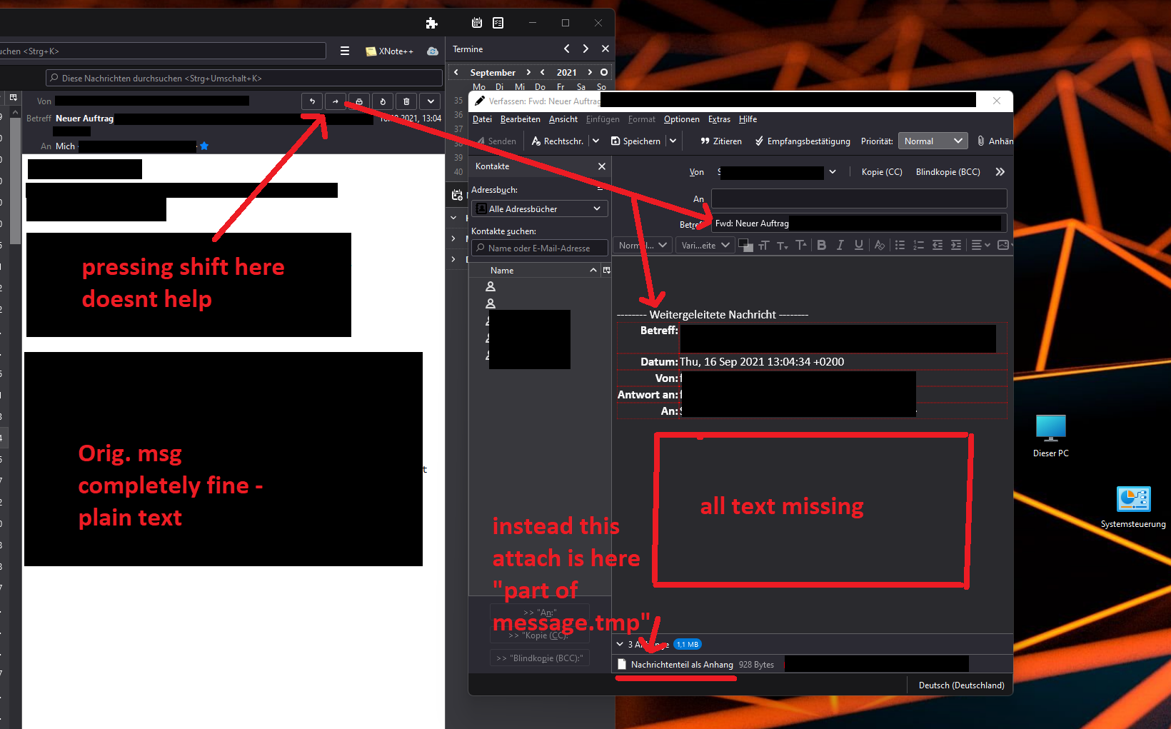

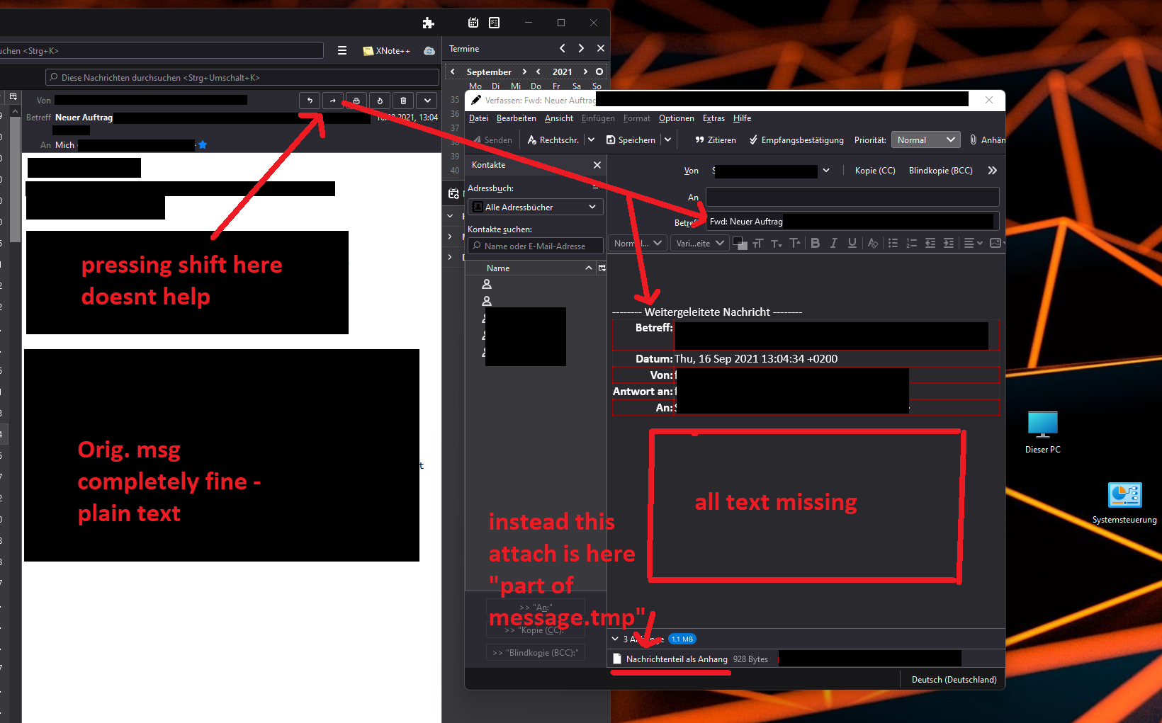

    Ich bekomme meine Aufträge durch eine automatisch generierte Mail von meinen Auftraggebern in plain-text und habe regeln (jetzt Filter) die diese heraussuchen und an eine andere Adresse weiterleiten. Von dort beginnt dann ein sehr umfangreicher und komplexer Automatisierungsprozess der mir das Leben erheblich erleichtert, weshalb ich entsprechend darauf angewiesen bin!
    Nun zu meinem Problem: (screenshot im Anhang)
    Wenn ich eine Mail in plain-text (Beauftragung) weiterleiten will, dann erscheint nur der Header, allerdings ohne den eigentlichen Inhalt. Dafür erscheint allerdings ein zusätzlicher Anhang auf der "Teil der Nachricht.tmp" heißt, also kein normales Mailformat (wie beim setting "weiterleitung im Anhang"). Wenn ich eine HTML Mail weiterleiten will, dann funktioniert das ganz normal. Spannend ist: Wenn ich die weitergeleitete Mail dann vom Zielkonto (ebenfalls im selben TB) nochmal weiterleite, dann funktioniert es auch wieder, nur halt ohne den Text der beim ersten Weiterleiten verloren gegangen ist....
      • 462,81 kB
      • 1.640 × 1.021

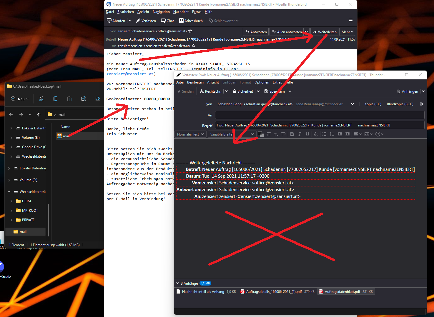

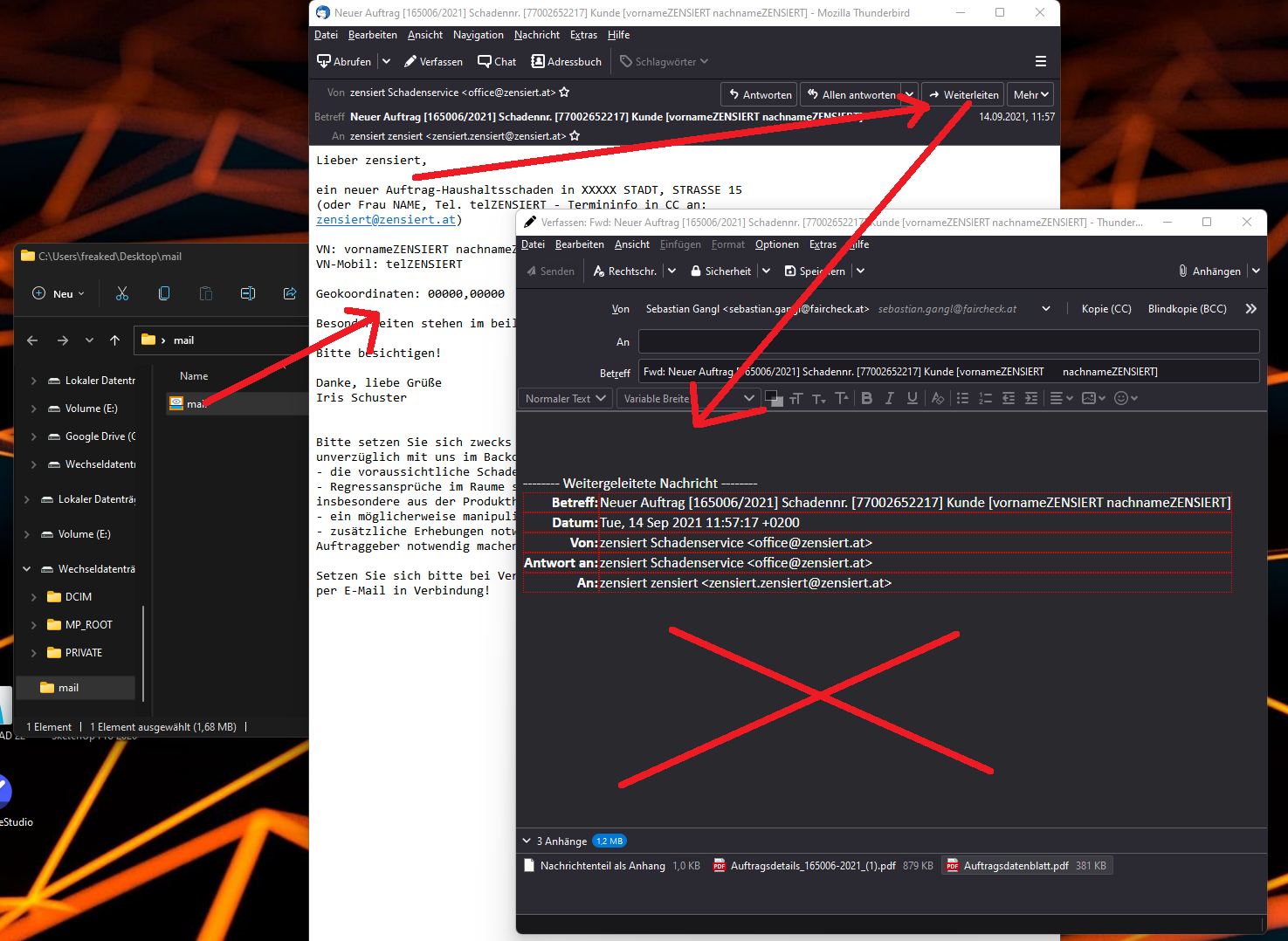

    Das forum lässt mich leider links zu google drive nicht posten ohne dass dieser vorher durch einen mod freigegeben wird. Da ich nicht weiß wie lange das hier im normalfall dauert und ich anderorts schon mehrere tage gewartet habe hier nochmal die Mail als txt file (einfach Endung zu eml ändern) und dazu ein screenshot. Hier der Text aus dem Post der Auf FReischaltung wartet:
    Ich muss sagen, dass ich deine Hilfe unglaublich zu schätzen weiß! Es kommt sehr selten vor, dass ich wo wirklich nicht mehr weiter komme, nachdem ich mich schon seit über 20 Jahren mit der Thematik auseinandersetze aber hier bin ich einfach nur froh, wenn jemand seine Zeit opfert um mir zu helfen!
    Ich habe nun die Mail abgespeichert und dann mittels coding editor zensiert weil es sich doch um sehr vertrauliche Geschäftsdaten handelt. Durch die Bearbeitung hat sich jedoch nichts am Problem geändert. Die Nachricht lässt sich weiterhin öffnen und die Inhalte sind leserlich - beim Weiterleiten besteht das Problem weiterhin.
    Ein upload von .zip mag das Forum hier nicht, deshalb drive:
    xxx
    Nochmal vielen Dank!
      • 453,72 kB
      • 1.475 × 1.078
