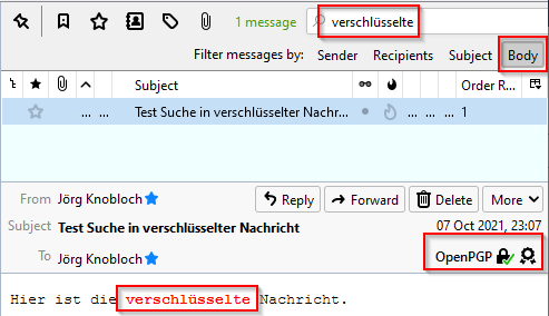

    "Normale" Suche in PGP-verschlüsselten Nachrichten (nicht globale Suche, die funktioniert schon länger) sollte jetzt funktionieren, z.B. im Schnellfilter. Bitte testen, neue Version "latest build" unter
    https://www.betterbird.eu/downloads/ (z.Zt. nur auf Englisch).

    Zitat von Susi to visit
    Varianten "Highlight all", "Match Case" und "whole words"
    Umm, was ist das? Schön, dass es funktioniert ;)

  • jorgk3
    • 8. Oktober 2021 um 23:39
    Sollte "Quick Filter" (Schnell-Filter?) und "Search Messages" (Ctrl+Shift+F) sein.

    • 9. Oktober 2021 um 09:40
    Ja, das habe ich gestern mit etwas Nachdenken auch gemerkt. Ich hatte zuvor nicht auf den Screenshot geschaut, sondern nur "normale" Suche gelesen. Ich dachte damit meintest du strg + umschalt + k, also die Suche nach Text innerhalb einer geöffneten Nachricht.
    Irgendwann dachte ich mir, dass das doch eigentlich schon immer funktioniert haben müsste, weil eine geöffnete E-Mail zu diesem Zeitpunkt ja entschlüsselt ist. Und siehe da, der Screenshot sagte mir, welche Suche du meintest.
