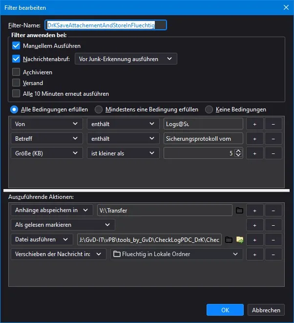

    Ich habe folgendes Problem: Bei der Automatischen Ausführung des Filters ist die exportierte Größe des Datei-Anhangs ( Textfile ) 0 Byte.
    Wenn ich den gleichen Filter per "Hand" ausführe funktioniert alles wie gewollt.

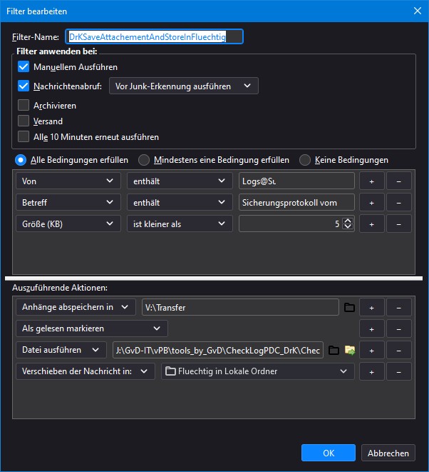

    Gelöst!
    Für Textdateien scheint es so zu sein, dass das die Kombination "Verschieben der Nachricht" und "Anhänge abspeichern in" das Problem darstellt.
    Nachdem ich das "Verschieben der Nachricht" aus dem Filter entfernt habe, funktioniert alles wie gewünscht.
    Erklären könnte ich mir das mit: die Nachricht wird zuerst verschoben und dann versucht den Anhang zu speichern. Der Anhang ist aber nicht mehr dort vorhanden, wo TB ihn vermutet...
