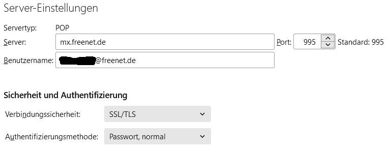

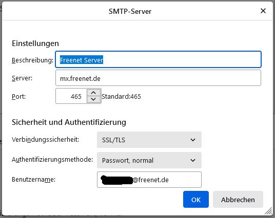

    Einfach die Passwort Einstellung auf "Normales Passwort" für Posteingang und Postausgang umstellen.
    Hier gibt es eine interessante Diskussion dazu
    Man versucht wohl mit Panikmache die Leute auf die Webseite zu locken,
    bzw. man möchte mit Umstellung auf IMAP ein größeres Speicherpaket verkaufen.
    Auch sollte STARTTLS vermieden werden. Unterschiede STARTTLS vs SSL/TLS lassen sich gut erklärt im Netz finden.
    Hier Beispiele zu Einstellungen Posteingang / Postausgang

    Unter Servereistellungen und Postausgangsserver das Password aufNORMAL umstellen, dann klappt es wieder! (zumindest bei mir!)

    dazu besser SSL/TLS als STARTTLS einstellen, entgegen dem was wohl öfter empfohlen wird.
    Informationen die mir vorliegen besagen, dass SSL/TLS von Anbeginn verschlüsselten Verbindungsaufbau vornimmt,
    während STARTTLS unverschlüsselt beginnt und die Verschlüsselung dann aushandelt.

    danke für die schnelle Antwort. Ich habe beide Authentifizierungen auf SSL/TLS umgestellt. Somit ist das Problem/die Unklarheit gelöst.
