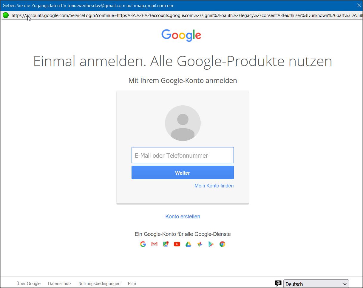

    ich habe bei gmail das Passwort eines Kontos geändert. Nachdem ich nun bei Thunderbird einen Mailabruf gestartet hatte, wurde ich auf die gmail Seite https://account.google.com etc. weiter geleitet.
    dort sollte ich nun die email adresse eingeben, mich mit dem google Konto anmelden. Egal, was ich mache, nach der Eingabe des Kontos, ist das Eingabefeld wieder leer, so, als würde das Konto nicht existieren.
    Inzwischen habe ich das Konto bei Thunderbird gelöscht, um es neu anzulegen. Der Effekt ist leider der selbe.
    Somit drehe ich mich im Kreise. Die Passwortänderung mit einem Mail Client auf dem Handy brachte keine Probleme.
    Was mache ich falsch? Hat jemand Lösungsvorschläge?
    Vielen Dank,
    Michael
    Version 91.4.0 64 bit
    windows 11
    imap
    gmail
    avira

    Guten Morgen,
    ich bin nicht sicher, aber vielleicht hängt das damit zusammen, dass Google seit kurzem die "Zweifaktorauthentifizierung" eingeführt hat?
    Habe heute auch Probleme mit der Anmeldung in meinem Googlemail-Account über TB.
    (edit: also ich dachte, ich hätte das gelöst. Klappt aber nach Neustart nicht) Habe das gerade gelöst über ein "App Passwort", das man in Google erstellt und dann im TB eingibt. (Google Konto > über die Suche den Menüpunkt suchen, das richtige Gerät auswählen, den generierten Code im TB bei der Passwortabfrage eingeben). Hoffe, das hilft

    Hallo Elke,
    vielen Dank für Deine Mühen, das wird sicherlich so funktionieren.
