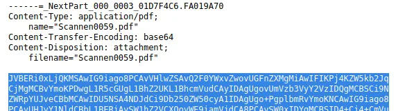

    Eine Teilantwort kann ich mir nun (für Linux-Betriebssysteme) selber geben:
    Wie man den Inhalt einer aus der Quelltxtanzeige geholten Mail decodiert:
    0. Quelltxtanzeige mit Strg-u öffnen.

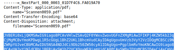

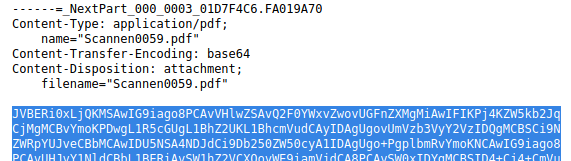

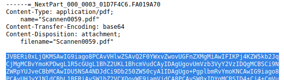

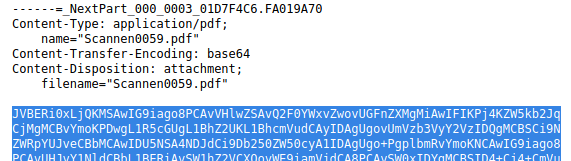

    1. Man markiert den Text ab dem Buchstabensalat, also unterhalb der oberen Begrenzung so:

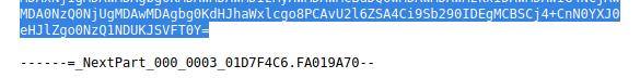

    Dann geht man bei gedrückter Taste SHIFT mit dem Scrollbalken bis an das Ende des Buchstabensalats, nimmt aber die Zeile mit der Begrenzung beim Mausklick nicht mit:
    Der Buchstabensalat in dem Abschnitt ist damit vollständig markiert.
    2. Dann drückt man Strg-c. Damit landet das Markierte als Kopie in der Zwischenablage.
    3. Dann einen Texteditor aufmachen (Mousepad, Geany, ...) und da einmal Strg-v.
    Damit landet der Inhalt der Zwischenablage im Editorfenster.
    4. Im Texteditor speichern, z.B. unter dem Dateienamen scannen.
