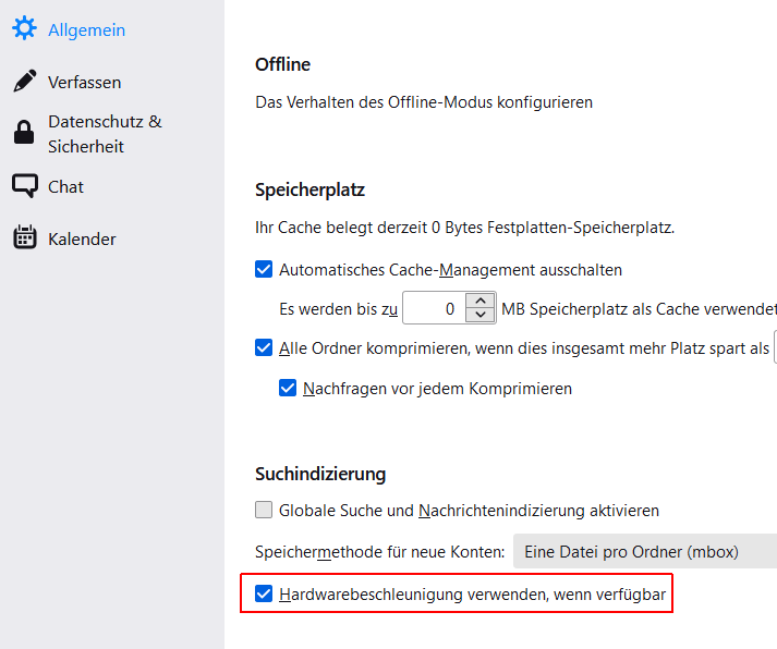

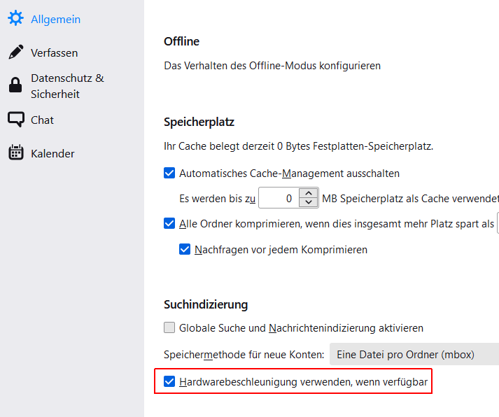

    evtl. gibt es Probleme mit dem Grafiktreiber. Im TB testweise die Hardwarebeschleunigung ausschalten.
    Extras -> Einstellungen -> Allgemein -> rechts ganz unten Hardwarebeschleunigung Haken rausnehmen.
    Das hilft nicht, der grafische bug bleibt.
