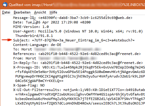

    Hallo Wissende,

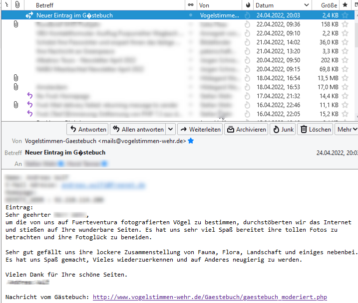

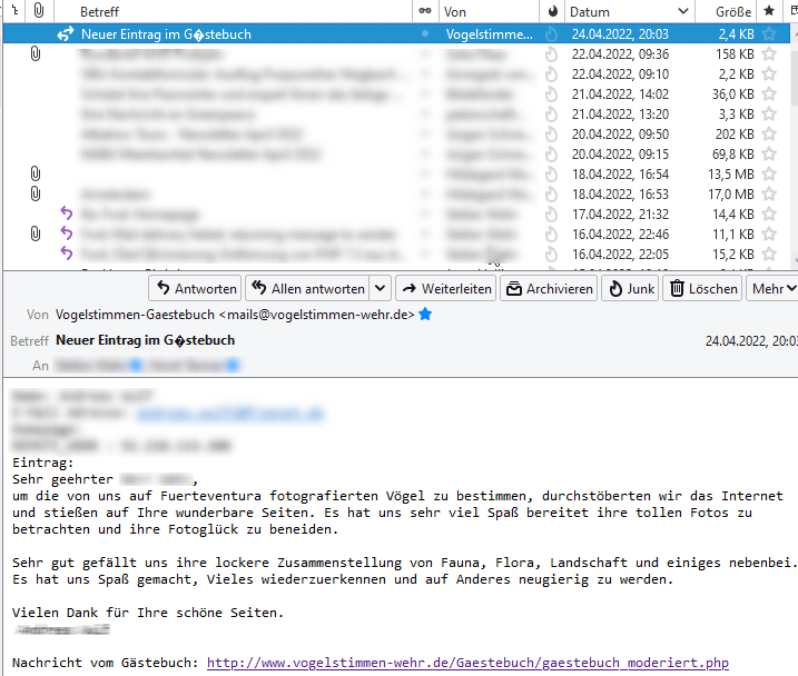

    ich habe hier das tsGuestbook installiert. Dieses Gästebuch generiert eine Email für den Betreiber bei bei einem neuen Eintrag. Und hier ist das Problem. Der PHP-Script generiert einen Ascii-Text:
    Aber nur in der Betreff-Zeile wird statt Gästebuch G�stebuch angezeigt. Im Nachrichtenbereich werden alle Umlaute korrekt dargestellt. Hier ein Auszug aus dem Quelltext:

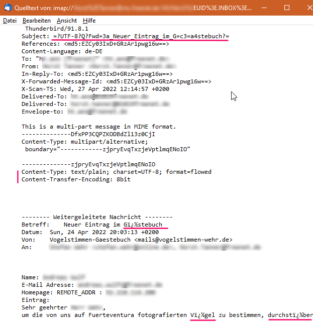

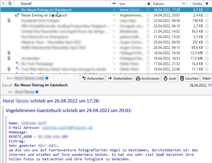

    Jetzt wirds noch interessanter: Wenn ich auf diese Mail antworte, dann werden auch in der Betreffzeile die Umlaute korrekt angezeigt:
    Wie man im Quelltext sieht, wird hier die Betreffzeile mit UTF8 'verklausuliert':

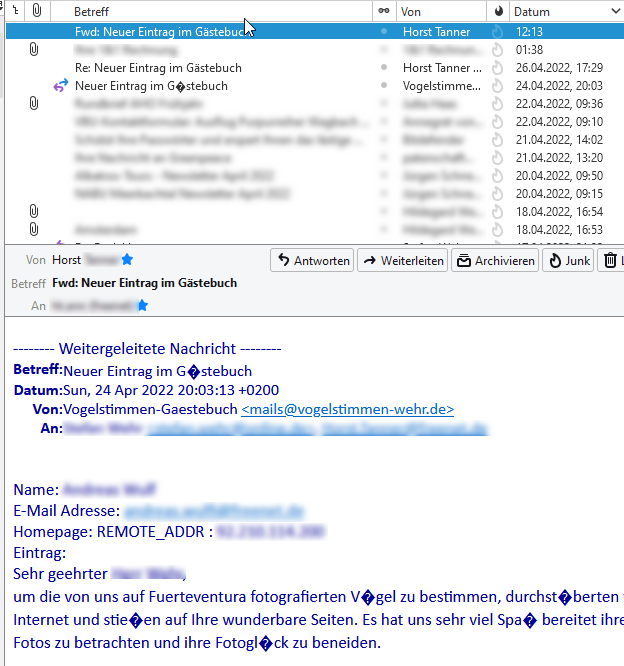

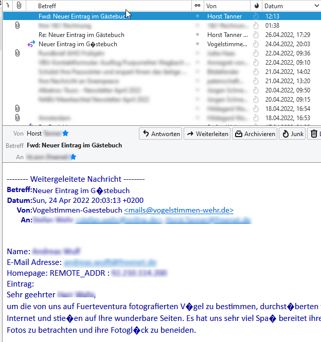

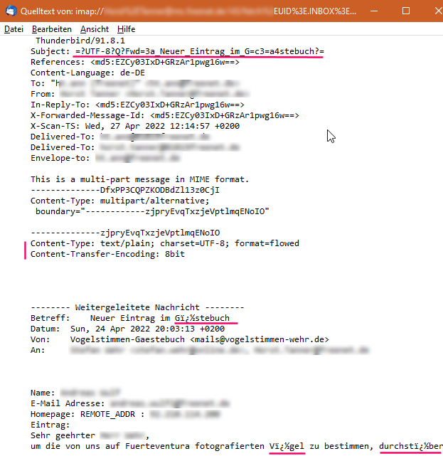

    Nachtrag: Noch verückter wird es, wenn man die Mail weiterleitet, dann tritt der umgekehrte Fall wie bei der Originalmail auf (Die Betreffzeile ist korrekt, aber die Umlaute im Text werden falsch dargestellt):
    So sieht der Quelltext aus:
    Bei anderen Email-Programmen wird die Betreffzeile bei nur Ascii korrekt dargestellt.
    Gibt es noch irgendwo ein "geheimes Rädchen", an dem man drehen kann?
    Keep :mrgreen:,
    Horst

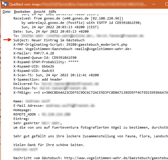

    Das kann nicht sein, denn die Nachricht enhält ebenfalls Umlaute – ASCII (7-Bit) kennt keine Umlaute.
    Das Problem ist die fehlende Angabe der Textkodierung, also so etwas:
    [box]
    Content-Type: text/plain; charset=utf-8
    Content-Language: en-US
    Content-Transfer-Encoding: 8bit[/box]

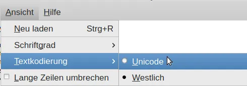

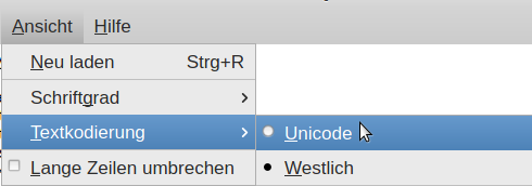

    Je nach Voreinstellung macht der Mailclient daraus irgend etwas passendes. Schalte mal bei der Quelltextansicht die Textkodierung von 'Westlich' auf 'Unicode', dann siehst du vermutlich wieder diese merkwürdigen Zeichen statt der Umlaute.
    Um das Problem zu beseitigen, bringe das PHP-Script dazu, korrekt deklarierte Zeichenkodierungen zu verwenden.

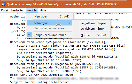

    Mhm? Wo schalte ich das ein? Unter "Ansicht" finde ich da nix:

  • Veteran
    • 27. April 2022 um 16:39
    Upps – da hat man wohl etwas 'wegrationalisiert' … Bei mir (TB 78, Linux) sieht das so aus:
  • milupo
    • 27. April 2022 um 18:14
    Es gib jetzt nur noch Ansicht --> Textkodierung reparieren. Die bereitete in der Vergangenheit aber Probleme, die zumindest für den Inhaltsteil mit TB 91.3.2 behoben wurden. Es gab danach aber ein Problem mit den Zeichen im Betreff, wie auch im Falle des TE. Ich habe dazu folgenden Bugreport gefunden:
    1739609 - Repair Text Encoding doesn't repair Subject
    NEW (nobody) in MailNews Core - Internationalization. Last updated 2022-01-11.
    bugzilla.mozilla.org
    In Betterbird ist das Problem mittlerweile behoben, zu Thunderbird wird im Bugreport nichts dazu gesagt. Allerdings steht im Kopf des Bugreports die Version 94. Das würde bedeuten, es wäre dann in der Beta behoben. Aber ich würde doch mal in TB 91.8.1 testen.
