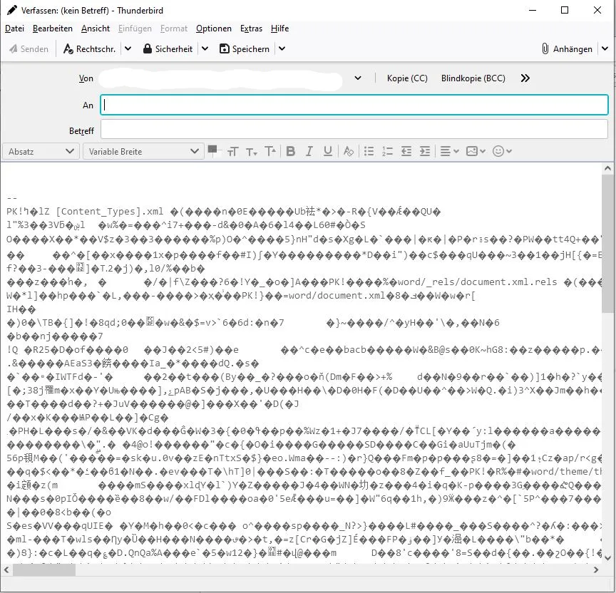

    Wenn eine neue Nachricht verfasst werden soll, öffnet sich das Eingabefeld statt leer mit unzähligen Sonderzeichen gefüllt. Diese müssen dann markiert und gelöscht werden. (Siehe Screenshot).

    seit wann ist das so?
    Was wurde vorher alles gemacht?
    Aus welcher Umgebung wird das Verfassen-Fenster geöffnet, ganz normal der Verfassen-Button?
    Ist unter Add-ons ein Sprachpaket (Language Pack) installiert?

    Es sieht so aus, als ob du eine spezielle Datei als Signatur automatisch hinzufügen läßt (Word?) – deaktiviere dies mal.

    Hallo "Veteran" - Herzlichen Dank, das Problem ist gelöst. Meine Signatur war als "Word .docx-Dokument" abgespeichert und hat bis jetzt immer funktioniert. Aber nach der Neuinstallation von Thunderbird hat er diese nicht mehr als Solche akzeptiert und den Zeichensalat angezeigt. Habs nun als Bild (JPG) abgespeichert und so eingebunden. Alles OK. Nochmals herzlichen Dank!
