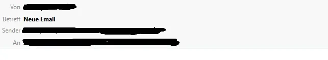

    ich habe ein Problem mit dem Header. Bisher gab es bei meinen Emails im Header immer nur "Von" und "An", vllt noch "CC" oder "BCC".
    Seit heute oder höchstens seit gestern taucht bei mir in jeder Email, die ich erhalten, egal von wem, eine fremde "Sender"-Emailadresse auf. Aber immer die Gleiche. Wenn ich selbst eine neue Email schreibe, ist alles normal. Doch wenn ich später bei gesendet schaue, steht dort auch immer diese fremde "Sender"-Email-Adresse. (Der Empfänger meiner Emails sieht das aber nicht, ist nur bei mir so.)
    Das Merkwürdige ist nun, dass sämtliche Emails, die ich je mit Thunderbird abgerufen habe, und das sind locker 6-8 Jahre, nun überall diese fremde "Sender"-Emailadresse plötzlich drinsteht. Egal ob im Eingang oder im Ausgang, obwohl ich mit dieser Emailadresse vor einem Monat zum ersten Mal Kontakt hatte.
    Kann mir einer helfen? Wieso steht diese Emailadresse nun in jeder Email im Header? Was bedeutet das? Wie bekomme ich das weg? Das ist echt kurios. :huh:?(:/

    ich habe mich soeben hier registriert, da ich das selbe Problem wie user312 und ckgth habe.
    Nochmal kurze Problembeschreibung, wie der Fehler bei mir aussieht:
    • mail von Person/absender A, wird angezeigt durch das Header-Feld "Von: "A" bzw. "From: "A"
    • darunter zu sehen ist das Feld "Sender" mit einer vollkommen anderen Mailadresse einer Person, die jedoch kenne und die in meinem Adressbuch ist.

    Sehe ich mir den per strg+u den Mail-Header an, gibt es in der betreffenden Mail gar kein Feld "Sender". Lediglich Return-Path, Received, X-Sieve, Received, From, To, Subject, MIME-Version, Content-Type, Content-Transfer-Encoding, X-Cron-Env, Message-Id und Date.
    Es scheint sich also um einen reinen Darstellungsfehler seitens Thunderbird zu handeln, so mein EIndruck.
