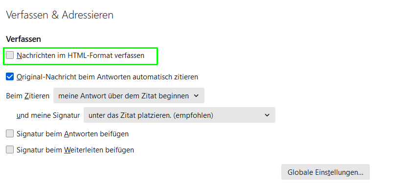

    hab ich ein seltsames Problem, vielleicht hab ich auch nur Tomaten auf den Augen.
    Ich habe mehrere Mailkonten, die bezügl. Verfassen verschieden konfiguriert sind.
    Auf meinem Hauptkonto arbeite ich mit Plain Text, auf einem anderen mit HTML.
    Wenn ich auf "Verfassen" gehe, wird mir das Hauptkonto (Text) als Absender angezeigt. Wenn ich das andere mit HTML als Absender wähle, wird mir nicht die HTML-Oberfläche angezeigt, sondern auch die Textoberfläche gezeigt...
    Nur wenn ich das Hauptkonto auf HTML umstelle, kann ich auch bei dem anderen Konto mit HTML arbeiten...
    Wenn ich das 2. Konto (HTML) in der Kontenliste nach oben rücke, wird mir sofort die HTML-Oberfläche angeboten...
    Irgendwie funktioniert die Umschaltung von Text auf HTML nicht, wenn ich das andere Absenderkonto wähle...
    Wie funktioniert das so wie ich es mir vorstelle oder ist es ein Bug..?
    Danke für eure Hilfe,
    Wolfgang

    für jedes Konto kann in den Konten-Einstellungen unter Verfassen & Adressieren separat eingestellt werden.
    Wirkt das bei Dir nicht?
    Nein. Hab auch zwischdurch neu gestartet.
    Ich habe die Einstellungen separat gemacht.
    Ich hab oben versucht, das zu erklären.
    Was geschieht, wenn erst links ein Konto markiert wird und dann den Verfassen Button klicken?
    Ich hab da nur 2 Imap-Konten, da funktioniert das.
    Aber alle anderen Konten laufen über den globale Ordner. Da kann ich das Konto nicht auswählen. Es wird immer das Standard-Konto (Text) als erstes angezeigt beim Verfassen.
    Oder im Verfassen Fenster in der Zeile Von im Klappmenü das entspr. Konto auswählen.
    Versuche ich in der Pull-Down Liste ein anderes Konto (mit HTML) zu wählen, geht das, aber die HTML-Oberfläche mit den HTML-Optionen wird nicht angezeigt... Nur die Rein-Text-Optionen, d.h. gar keine Formatierungsoptionen.

    Also, ich hab jetzt jedem Konto seinen eigenen smtp-Eintrag zugewiesen. Trotzdem ist das Problem noch vorhanden.
    Ferner habe ich festgestellt, daß das Erscheinen der HTML-Optionen davon abhängig ist, wie der erste Eintrag in der Kontenliste konfiguriert ist. Ist dieser HTML, werden für alle Absender HTML angeboten; ist dieser plain Text, wird auch für alle andere Absender Reintext angeboten...
    Ist das im Sinne des Erfinders? Will man die Textkodierung ändern, geht das momentan nur über die Konteneinstellungen (erstes Konto der Liste)... Die Kodierungs-Einstellungen der anderen Konten sind wirkungslos.

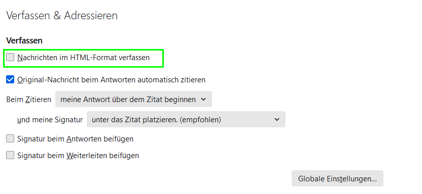

    Bei den IMAP-Konten funktioniert es, bei allen POP3 Konten (bei mir) nicht...
    Das Neuaufsetzen (ich habe eine portable Version) werde ich mit sicherheit nicht machen, ein Horror, wenn ich allle Konten neu machen muß. Da ist es einfacher, einen Tab mit den Kontoeinstellungen zu haben, das oberste Konto und dort "Verfassen und Adressieren" offen zu lassen und das dort schnell zu ändern, wenn ichdie Formatierung anders haben will...
