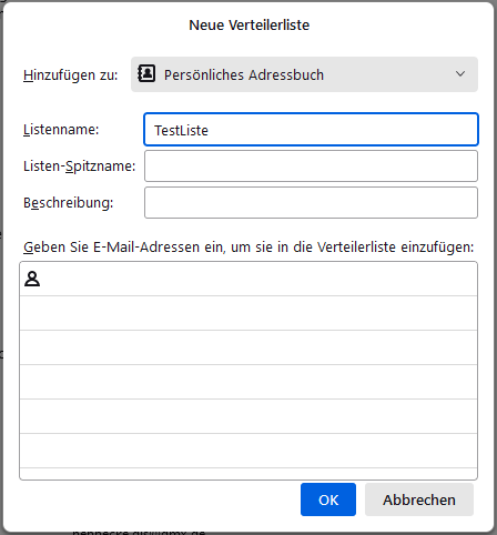

    Folgende Vorgehensweise hat sich bei mir bewährt:
    [tmdekeyboard]Alle Adressbücher[/tmdekeyboard] markieren, dann eine [tmdekeyboard]Neue Verteilerliste[/tmdekeyboard] anlegen. Sinnvoll benennen (Umlaute vermeiden)
    Die erscheint dann unter dem Ordner, der in dem Listenfenster vorgewählt ist.
    Wieder [tmdekeyboard]Alle Adressbücher[/tmdekeyboard] markieren, dann entspr. Adressen (auch Mehrfachauswahl mit Strg oder Shift) in die Liste ziehen.
    4 Mal editiert, zuletzt von Bastler (4. November 2022 um 20:50) aus folgendem Grund: Korrektur

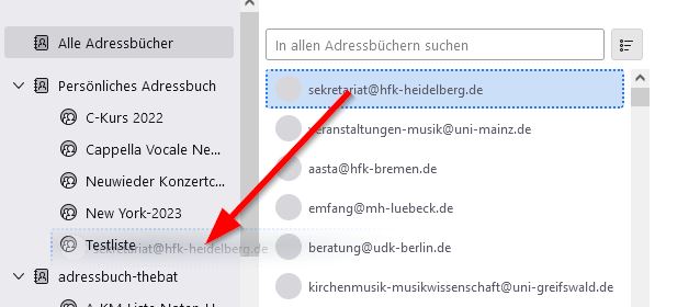

    Danke, Bastler, für diese wertvollen Hinweise! Genau so habe ich es gemacht und mich an deine Vorgehensweise gehalten, dennoch klappt es nicht. Der letzte Schritt (ALLE ADRESSBÜCHER markieren und dann Kontakte in die neue Testliste ziehen) klappt nicht.
    Es erscheint beim Ablegen des Kontaktes auf der Testliste das kleine Geht-nicht-Symbol. Was habe ich übersehen?
    Ich habe nochmal getestet und festgestellt, dass tatsächlich eine Verteilerliste nur unter einem Adressbuch funktioniert.
    Das ist allerdings anders, als man sich das vorstellt.
    Es hat bei mir aus der Umgebung Alle Adressbücher nur geklappt, weil die ausgewählten Adressen zufällig zu Persönliches Adressbuch gehörten.
    Das hat mich auch sehr gewundert.
    Fazit: Eine Verteilerliste ist für Adressbücher übergreifende Sammlung nicht geeignet!
    Statt einer Verteilerliste ein [tmdekeyboard]Neues Adressbuch[/tmdekeyboard] anlegen. Entspr. benennen.
    Jetzt kann wirklich aus anderen Adressbüchern 'gesammelt' werden. Aber Achtung! Beim Ziehen auf das Neue Adressbuch
    unbedingt die Strg-Taste festhalten, damit die Adressen dahin kopiert werden. Sonst wird verschoben!
    Kopieren ist erkennbar an dem Pluszeichen am Mauszeiger.
    Nachteil des Ganzen, beim Verfassen lässt sich in die BCC-Zeile der Name einer Verteilerliste eintragen, ein Adressbuchname nicht.
    Vorgehensweise: im Verfassen Fenster auf [tmdekeyboard]Kontakte[/tmdekeyboard] klicken, dann erscheint links eine Seitenleiste der Adressen.
    Oben das gewünschte Adressbuch auswählen, alle Adressen markieren und auf den Button [tmdekeyboard]Blindkopie (BCC)[/tmdekeyboard] klicken.
    Das ist zwar wie "Von Hinten durch die Brust ins Auge", aber eine andere Möglichkeit sehe ich im Moment nicht.
