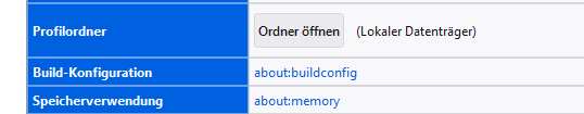

    ein Versuch: bei beendetem TB mit Explorer im Profilordner die Datei global-messages-db.sqlite löschen
    Die wird von TB wieder aufgebaut, kann aber etwas dauern.
    Der Weg zum benutzten Profilordner ist folgender:
    Menü -> Hilfe -> Weitere Informationen zur Fehlerbehebung -> auf den Button wie im Bild klicken
    dann Thunderbird beenden.

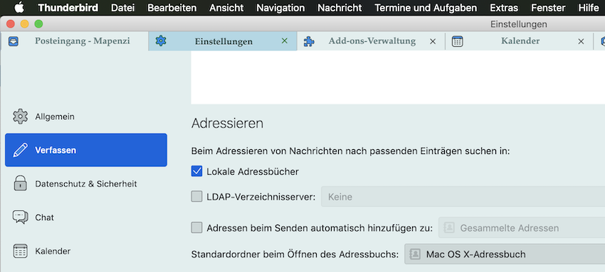

    welche sind deine Parameter in Einstellungen > Verfassen > Adressieren ?
    Benutzt du Add-ons? Hast du einen Test im Fehlerbehebungsmodus von TB gemacht?

    Ich benutze kein Add-on. Der Test im Fehlerbehebungsmodus wurde durchgeführt, leider ohne positives Ergebnis. Meine Parameter sind die Standardeinstellungen - lokales Adressbuch - privat.
