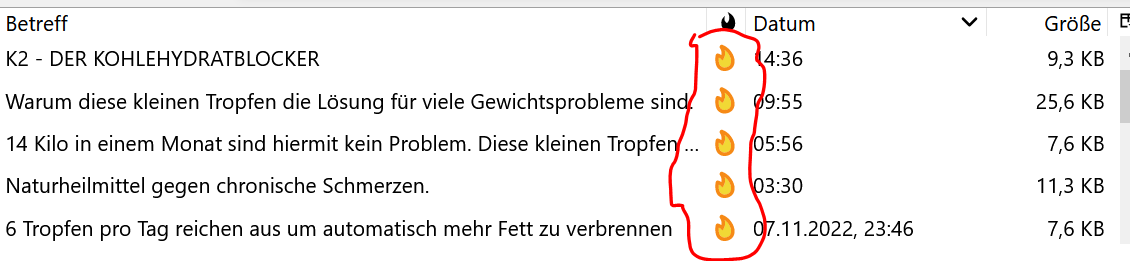

    Zitat von Jana H.
    der zwar richtig als Spam identifiziert
    d.h. dieses "Flämmchen" ist dran?

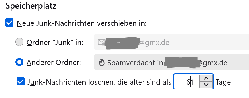

    aber trotzdem nicht in den Junk-Ordner verschoben
    Nur wenn der TB selbst den Spam als Solchen erkennt, wird er auch "verschiebend" aktiv - und wenn du das auch entsprechend eingestellt hast.
    Schau mal in den Kontoeinstellungen nach , links bei Junk-Filter und dann rechts ggf. etwas runterscrollen.

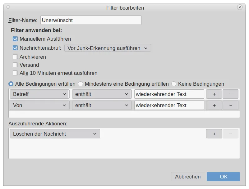

    Zitat von Jana H.
    Die Emails haben einen sich wiederholenden und einen variablen Teil jeweils in der Betreffzeile und dem Absender. Kann ich diese Emails irgendwie nach den stets gleichen Anteilen ganz blockieren?
    Ja – mit einem Filter, bei dem beide Bedingungen erfüllt sein müssen:
