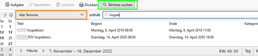

    Seit ±2005 verwende ich TB
    Meine äterste Termine muss ich manchmal wieder finden (zB nach Messe, Akte, Thema, Zeitraum, mit bestimmten Kontakten ...)
    Ich verstehe aber nicht wie ich in TB nach einen Termin in der Vergangenheit suchen kann.
    Die verfügbare Suchfunktion findet nur mails
    Und ein Add-on hab ich noch nicht entdeckt.
    Kann mich jemand auf die Sprünge Helfen?
    Vielen Dank im Voraus
    • 14. November 2022 um 16:16
    bei geöffnetem Kalender in die Werkzeugleiste mit rechter Maustaste -> Anpassen den [tmdekeyboard]Termine suchen[/tmdekeyboard] Button aus dem Kasten ziehen.
    Beispiel einer Suche:
