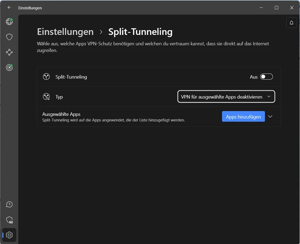

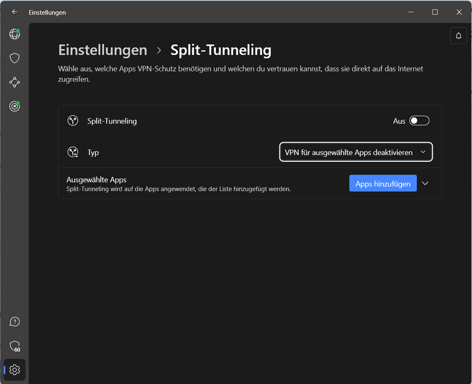

    so in der arbeit habe mal nach gedacht warum es nicht mehr geht jetzt weiß ich es
    ich habe vor ein paar Tagen auch NordVpn installiert und der hat es mal geblockt bzw der porgramm war schuld daran
    ich weiß nicht wie ich jetzt bei vpn einstelle soll hat jemand anhung bitte?
    Guest
    • November 18, 2022 at 1:52 AM

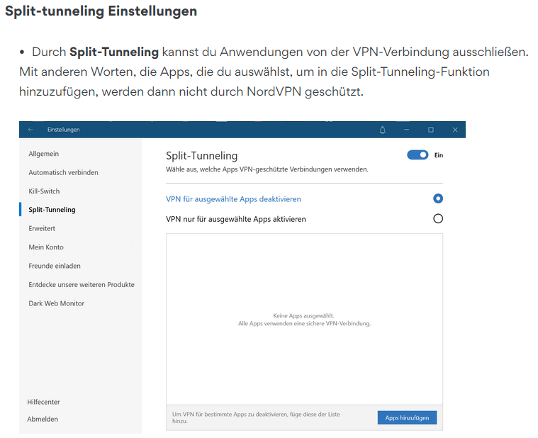

    Quote from alucarddarkking
    hier gibt es Informationen dazu. Wichtig ist der Teil, wo Du Anwendungen von NordVpn freischaltest.
    In dieser Umgebung der Einstellungen:
    Edited once, last by Bastler (November 18, 2022 at 2:03 AM).
  • alucarddarkking
    Member
    6
    17. Nov. 2022
    • November 18, 2022 at 1:59 AM
    Quote from Bastler
    ok danke
    .musste neben suchen weil ich habe 7.2.4.0 version da sieht es anders aus aber danke
