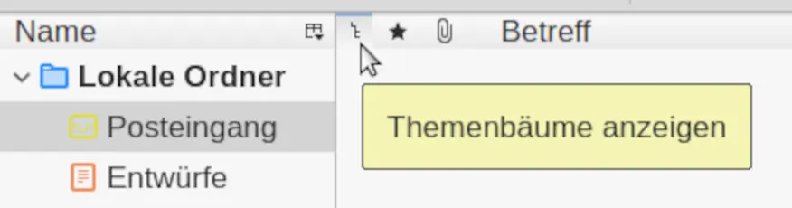

    Man kann einen Themenbaum mit der Taste '*' (Stern) aufklappen und mit der Taste '\' (Backslash) zuklappen, oder die Ansicht umschalten:

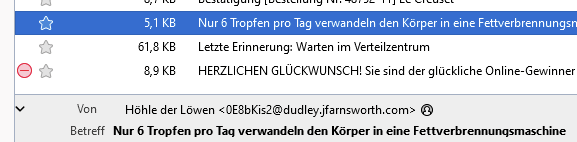

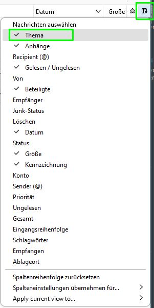

    Falls noch nicht geschehen, mit der Spaltenauswahl (ganz rechts) die Spalte Thema anhaken.
    Dann ist auch eine ignorierte Mail besser erkennbar. Das sieht so aus:
    Hier gibt es weitere Informationen.

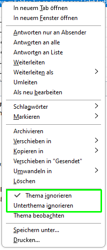

    rechte Maustaste auf der Mail hatte einen Haken für Thema ignorieren, abwählen des Hakens beeinflusst das rote Minuszeichen nicht.
