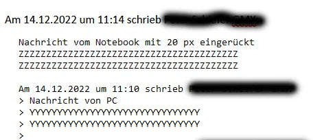

    D.h. der Code in die userContent ist nicht mehr nötig.
    Wenn Du ihn aber schon 'drin hast, spiel einmal mit den Pix-Werten in der Zeile:
    padding-left: 0 !important; /* bei 0 entfaellt die Einheit */
    padding-left: 10px !important;
    /* oder */
    padding-left: 20px !important;
    /* oder andere Werte, damit werden die Mailzitate eingerueckt, evtl.gefaellt das sogar */
    Nach jeder Änderung, TB Neustarten, nur dann werden Änderungen eingelesen.

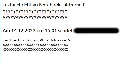

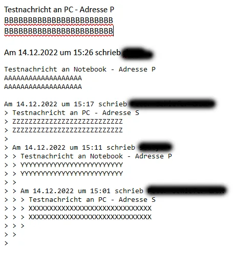

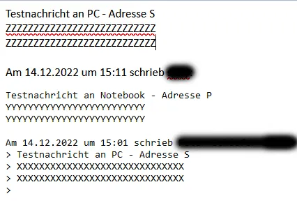

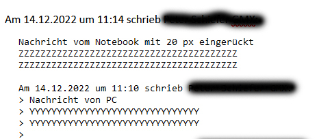

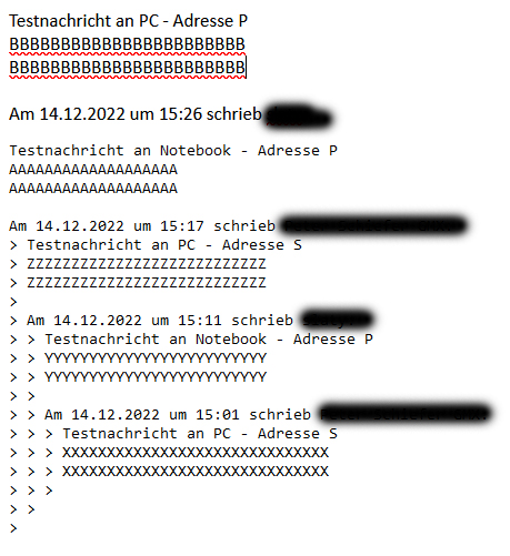

    Ich habe wie bei meinem PC (TB 91.13.1) den Unterordner chrome und die Datei userContent.css angelegt. Den Inhalt für userConten.css kopierte ich sicherheitshalber von dem alten Thema Verhindern der „Antwort-Linie“. Dann veränderte ich die Anweisung padding-left von 0 auf 20px, wie von Bastler vorgeschlagen. Jetzt werden alle Eingaben und Zitate um 20 Pixel (habe sie nicht abgezählt) nach rechts verschoben.
    Mit padding-left: 0 testete ich die Kommunikation zwischen PC (TB 91.13.1) und Notebook (TB 102.5.0). Auf beiden Rechnern wurde der Zitatbalken durch die gleichen Maßnahmen (siehe oben) ausgeschaltet. Während die E-Mail-Adresse am Notebook auf beiden Geräten vorhanden war (Adresse P), gab es am PC nur eine einmalige Adresse (Adresse S). Die Screenshots wurden jeweils beim Verfassen aufgenommen.
    Zu erkennen ist, dass bei einer neuen empfangenen Nachricht keine Zitatkennung vorhanden ist, aber alle „alten“ Zitate mit „>“ gekennzeichnet werden.
    Gruß slaty

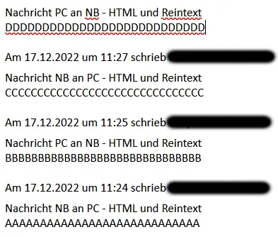

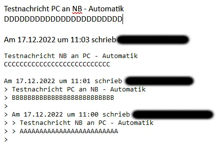

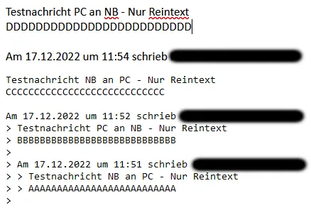

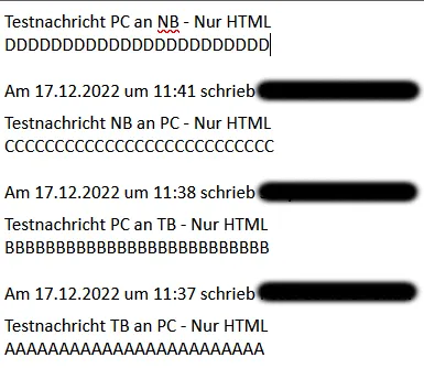

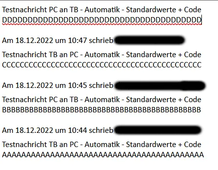

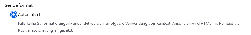

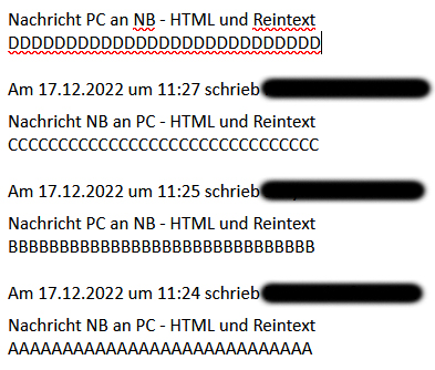

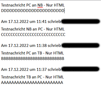

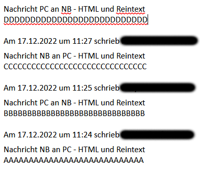

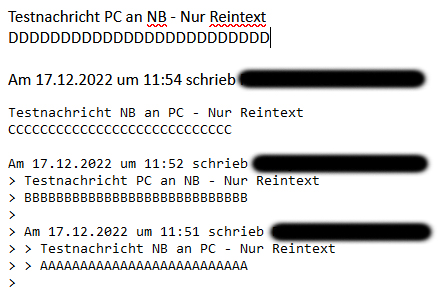

    Auf beiden Rechnern ist inzwischen 102.6.0 installiert. Änderungen und Code sind auf beiden Rechnern (PC und NB) vorhanden. Nach jeder Änderung des Sendformats wurden die TBs neu gestartet. Die Screenshots erstellte ich beim Verfassen der Antwort am PC. Das Einrücken testete ich nicht.
    Das Sendeformat (nicht Konten bezogen) ist bei beiden TBs auf Automatisch eingestellt. Laut Beschreibung wird dabei, wenn keine Stilformatierung vorhanden, im Reintext gesendet, sonst zusätzlich HTML als Rückfallversicherung.
    Sendeformat auf HTML und Reintext (Das E-Mail-Programm des Empfängers bestimmt, welche Version angezeigt wird):
    Sendeformat auf Nur HTML:
    Sendeformat auf Nur Reintext:
    Fazit:
    Nur im Sendeformat HTML wird kein Zitatbalken und keine ‚>‘ bei vorhandener Änderung und vorhandenem Code angezeigt. Bei Automatik wird Reintext verwendet (wie oben beschrieben), bei HTML und Reintext HTML. Ich werde meine TBs auf HTML und Reintext stellen.
    Kann man bei einer empfangenen Nachricht das Format (HTML oder Reintext) erkennen?
