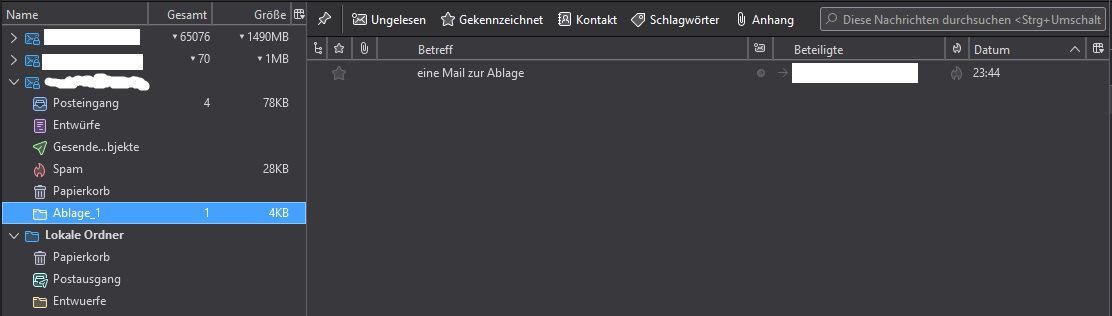

    Da der Punkt 'Screenshot' bisher übergangen wurde, kann ich für die bei Dir vorhandenen Ordnerstrukturen in Thunderbird nur Vermutungen anstellen bzw. mehr oder weniger von einer normalen Ablagestruktur ausgehen. Sollte das anders sein und das was Du da bei Dir auf Dateiebene vorfindest weicht signifikant von meiner allgemeinen Beschreibung ab, frage lieber noch mal nach.
    Ich empfehle Dir, zwischendurch nach erfolgreichen Teilschritten, immer mal ein Zwischenbackup vom bis dahin neu erstellten Profil anzulegen und vielleicht auch nicht gleich das vorherige Backup zu überschreiben. Könnte ja sein, dass mal was schief läuft. Dann kann man einen Schritt zurück, statt von vorne anzufangen. Vielleicht auch bevor Du diesen Part hier beginnst, einfach 1 x den Status mit den wiedereingerichteten Konten sichern.
    Auch noch vorab: Kopieraktionen auf Dateiebene *immer* bei beendetem Thunderbird. Das ist wirklich wichtig für das Vorgehen hier.

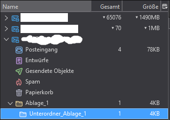

    Los geht's. Egal wo sich die Ordnerstruktur in Thunderbird befindet, also einerlei, ob im IMAP-Konto, im POP3-Konto oder in 'Lokale Order', es korrespondiert ein Ordner in Thunderbird ..
    (Hier folgend alles am Beispiel eines IMAP-Kontos)
    .. mit einer Datei (!) auf der Dateiebene.
    Erst, wenn in Thunderbird in den Ordner ein Unterordner eingefügt wird ..
    .. gibt es dazu auf Dateiebene einen korrespondierenden Order (!) mit Ordnernamen entsprechend dem übergeordneten Objekt in Thunderbird:
    Erst in diesem Unterordner befindet sich dann wieder eine Datei (!), die dem Thunderbird-Ordner (in dem Beispiel) 'Unterordner_Ablage_1' entspricht
    >>> Klar soweit?
    Jetzt kommt das alte Profil, dass Du Dir irgendwo in 'Dokumente' abgelegt hast, ins Spiel. Da navigierst Du in den Profilordner, konkret wahlweise zu ImapMail, zu Mail oder zu Local Folders, je nach dem, wo was abgeholt werden soll. Darin finden sich entweder die Order der zuvor angelegten Konten, also sowas wie
    oder falls Du in Local Folders schaust, eine von Dir erstellte Struktur nach dem oben beschriebenen Thunderbird-Schema mit Dateien und Ordnern.

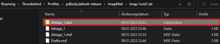

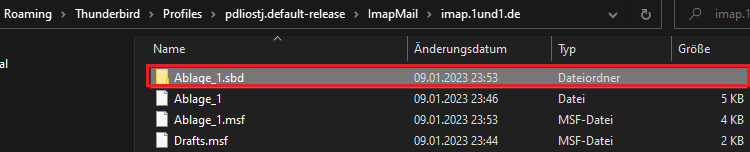

    Weiter am Beispiel eines IMAP-Kontos. Schaust Du also in Dein altes Profil in den Ordner ImapMail\wie-auch-immer-bei-dir und wolltest eine Thunderbird-Ordnerstruktur von da in das neue Profil übernehmen, sagen wir ..
    Wichtig: Die .msf-Dateien werden *nicht* benötigt. Sind sogar störend und sollten jeweils gelöscht werden.

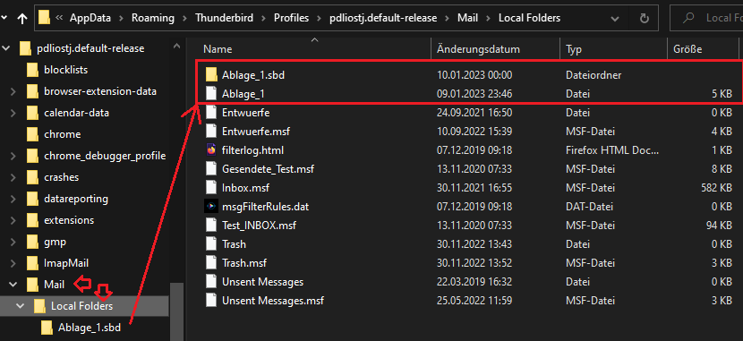

    .. dann kopierst Du die Datei *und* den zugehörigen Ordner, so wie das in dem Screenshot markiert ist und fügst das in Dein neues Profil erstmal in den Ordner Local Folders ein. Dahin:
    Jetzt dazu noch mal der Hinweis, dass die .msf-Dateien gelöscht werden sollten, bevor Thunderbird gestartet wird. Direkt da und auch in dem Unterordner. Keine .msf-Dateien.

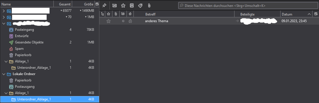

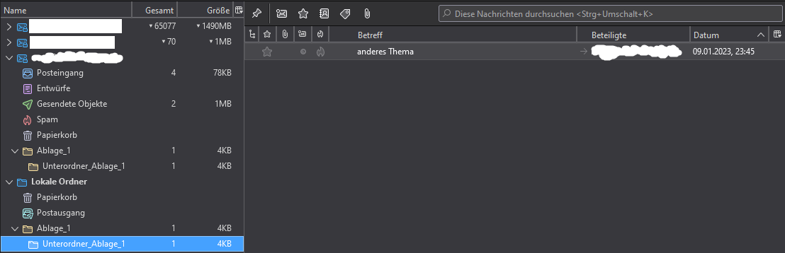

    Ergebnis ist dann in Thunderbird
    (Hier habe ich die Struktur aus dem IMAP-Konto zu 'Lokale Ordner' geklont. Bei Dir kommen die Quelldaten natürlich aus dem alten Profil.)
    Ist das betreffende Mailarchiv in 'Lokale Ordner' sichtbar geworden, prüfe bitte, ob das passt. Mails und Ordner sind vollständig da? Mails können geöffnet werden? Anzeige der Inhalte ist korrekt?
    Wenn alles i.O., dann kannst Du die Mails und Ordner von da in Thunderbird wieder dahin ziehen, wo Du sie haben möchtest. Bedenke, ziehst Du Mails und Ordner auf ein IMAP-Konto, müssen die auch erstmal wieder zum Server hochgeladen werden. Je nach Menge und Größe kann das eine Weile dauern und die Zeit solltest Du Thunderbird dann auch gewähren, bevor die nächste Verschiebeaktion kommt.

    Hallo Sehvornix,
    da hast du dir ja extrem viel Mühe gemacht.
    Vielen Dank dafür !!!
    Ich denke, das dauert jetzt ein bisschen.
    Ich melde mich, wenn ich soweit bin bzw. wenn ich nicht mehr weiter weiß. :saint:
    Ordnerstruktur:
    Im Posteingang gibt es ein paar Unterordner, sonst habe ich nichts geändert.
    Ich wünsche dir eine angenehme Woche.
