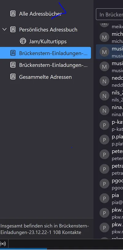

    Dieses Problem habe ich seit den letzten 3-4 Updates und konnte dies bisher immer lösen. Jetzt nicht mehr.
    Wenn ich in die Adresszeile den Namen meiner Verteilerliste eingebe, wir dieser Name der Liste nicht angzeigt. Wenn ich im Adressbuch direkt auf den Namen der Verteilerliste doppelklickte, erschien früher immer ein Fenster, in dem ich Adressen hinzufügen konnte. Dies ist jetzt nicht mehr der Fall. Es erscheint bei einem Klick lediglich die Liste, die ich nicht kopieren kann, um ein neues Adressbuch anzulegen, wodurch das Problem vielleicht gelöst werden könnte. Ich müsste jede Adresse einzeln eingeben oder irre ich mich da? Kann mir jemand helfen? Ich hoffe, meine Schilderung ist verständlich. Im Anhang befindet sich ein Bildausschnitt vom Adressbuch.
    die Markierung auf dem Bild steht nicht auf einer Verteilerliste, sondern auf einem Adressbuch.
    Adressbuchnamen mit Sonderzeichen, Umlauten und Punkte wie im Datum können evtl. ein Fallstrick sein.
    In Verteilerlisten werden nur Links zu Adressen vermerkt, keine Adressen selbst.
    Eine Verteilerliste ist m.E. auch nur aus dem Adressbuch unter dem sie angelegt ist, mit Drop & Drag zu bestücken.
    Der Name der Verteilerliste muss zusätzlich in spitze Klammern gesetzt sein.Jam/Kulturtipps <Jam/Kulturtipps>
    Eigentlich taucht der Name einer Verteilerliste mit auf, wenn die ersten Buchstaben in eine BCC: Zeile getippt werden.
