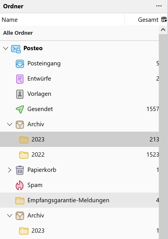

    ich habe seit einiger Zeit das Problem, dass immer mal wieder ein zweiter Archiv-Ordner auftaucht und dort auch einige (wenige) Mails drin sind. Offensichtlich wird der Ordner inkl. Jahresordner (also z.B. 2023) beim Archivieren erzeugt, aber eben nur ganz selten. Daher ist der Fehler nicht reproduzierbar und eine Fehlersuche im abgesicherten Modus nicht möglich. Der Ordner heißt Archives und nicht wie der eigentliche Archiv-Ordner Archiv. Er hat aber das Archiv-Flag und wird auch als Archiv-Ordner in TB angezeigt.
    Auf das Postfach hat neben Thunderbird nur noch K9-Mail Zugriff. Beide Programme habe ich etliche Male überprüft und die Archiv-Ordner-Optionen erneut eingestellt. Trotzdem taucht der Ordner inkl. Jahresordner immer wieder auf. Da K9 meines Wissens nie selber Ordner anlegt, bleibt IMHO nur in TB als Quelle über.
    Hat jemand eine Idee, woran das liegt und wie ich dieses Verhalten beseitigen kann?

    Falls ja, könnte unter Konten-Einstellungen -> Kopien & Ordner der Haken wie im Bild einen 2. Archiv Ordner im TB erzeugen.
    Stelle bitte einen Screenshot aus dem Explorer von der aufgeklappten Umgebung von Profilordner\ImapMail hier ein.

    • 22. Februar 2023 um 09:24
    Hallo Bastler,
    ich habe den Ordner nun bereits gelöscht. Somit kann ich keinen Screenshot mehr machen. Hätte ich mal selber drauf kommen können. :wall:
    Was mich verwundert hat, ist dass dort genau zwei Mails drin waren. Ich konnte TB auch nicht mittels der Taste A (archivieren) nicht dazu bewegen, diese in den eigentlichen Archiv-Ordner zu verschieben. Beide Mails sind schon ein paar Tage alt, stammen von Posteo selber und danach wurden andere Mails ganz normal archiviert.
    Mit dem neuen Profil kann das doch nicht an TB liegen. Ich vermute wieder einen Posteo-Fehler. Oder eine Erweiterung schießt quer. Schwer herauszufinden, da das so selten auftritt und ich es nicht reproduzieren kann.

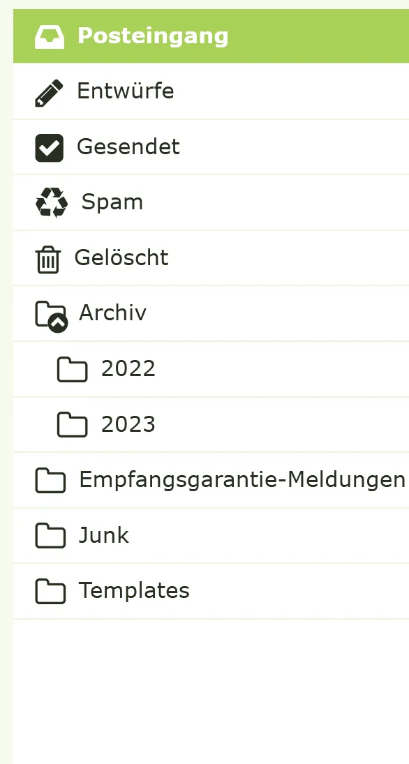

    Gibt es im Webmail einen Ordner Archiv?
    Ja, das ist mein Archiv-Ordner, Der zweite ungewollte Archiv-Order heißt Archives.
    was zeigt ein Rechtsklick auf das Konto -> Abonnieren alles?
    Da in dem Ordner ungewollt Mails archiviert werden, reicht es nicht, den Ordner zu deaktivieren. Irgendetwas sorgt dafür, dass d´nicht im eigentlich dafür ausgewählten Ordner Archiv archiviert wird.
    So wie in Bild 2 hatte ich es eingestellt. Ich habe jetzt mal spaßeshalber und testweise auf Ordner Archiv in: Posteo eingestellt. Mal sehen, was passiert.
    EDIT: Ich habe jetzt mal mit der oben erwähnten Einstellung eine Mail archiviert und siehe da, der zweite Ordner erscheint wieder. Ich konnte den Fehler also zum ersten Mal nachstellen.
    Entgegen der Bezeichnung in TB erscheint im Webmail Archives als Ordnername.

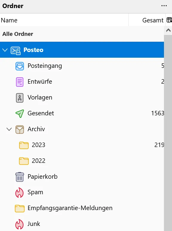

    Das ist das Ergebnis nach zweimaligen Neustart von TB:
    Der Ordner Archives wird angezeigt, allerdings ausgegraut und kann auch nicht angehakt werden. Und in Posteo ist er nicht mal vorhanden.
    Was mir auch aufgefallen ist, ist dass nun auch zwei JUNK-/SPAM-Ordner da sind. Ich werde verrückt.

    • 22. Februar 2023 um 13:35
    Das Problem ist wohl aus der Ferne nicht einfach zu lösen. Als brutaler Versuch:
    1.) den Profilordner bei beendetem TB extern sichern
    2.) unter Profilordner\ImapMail\posteo.de\ alles löschen
    3.) unter Profilordner\ die Datei folderCache.json löschen
    TB starten und schauen, was geht. Damit wäre ich am Ende meiner Ideen aus der Ferne.

    • 22. Februar 2023 um 13:50
    Zitat von slengfe
    Könnte ja ein Problem von Posteo sein und keines von TB.
    Dazu eines noch, in den Server-Einstellungen -> Erweitert...
    einmal wie hier im linken Bild vorgeben.
    Der Spam-Ordner könnte von Posteo vorgegeben sein, und der Junk-Ordner wird wohl vom TB generiert,
    weil in den Konten-Einstellungen von Dir so vorgegeben.
